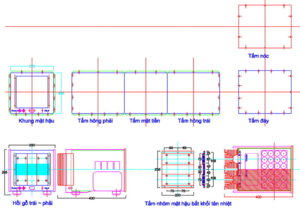

  18. Pointed
    Pointed Advanced Member
    1/12/08
    2.557
    66
    Lão gà tinh thông tâm linh nhìn hộ em mấy cái kích thước bao như thế này đã đúng "phong thủy" chưa :mrgreen:
    Sáng này ngồi với chú làm cơ khí, nó bắt em vẽ chi li từng tí một để nó chỉ làm theo thôi, túm cái váy lại là vỏ tôn 1.2mm dập, hồi gỗ, nắp và mặt tiền nhôm.... mà này, cưa mấy cái tai ấy ngon ơ nhé, cây của lão cắt đôi/ba ra mới khoai ai bảo tham lấy cây to, lấy cưa sắt kéo vào đường dọc cánh tản rồi bẻ cái rắc, như bẻ đùi... GÀ :lol:
    Cụ xem cái giống sò ấy như người, chả khác gì cả; càng làm, càng nóng.... càng thẳng đơ ra ...bà con khen hay ầm ỹ :lol:
