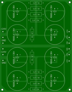

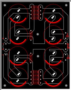

    Em thấy làm 2 mặt phí xiền quá :mrgreen: , mạch đơn giản vầy em nghĩ 1 mặt thôi cho nó rẻ anh ạh :D .
    Em cũng nháp cái này , theo nguyên bản sch của cụ Pass .
    Bo kích thước 125 x 160 , nhỏ nhỏ xinh xinh .

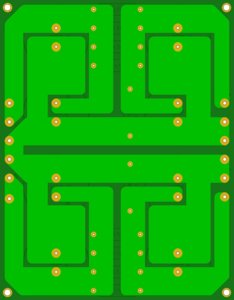

    Em mới kiếm được ít tụ bắt ốc định dùng cho F5 này nên em sửa lại chút (vì sẽ không sử dụng được bo nguồn)

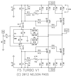

    Đang mốt amp SS sò // sao các cụ k0 làm PCB F5 Tubo nhể, để lỗ tới 4 cặp //; lắp bao nhiêu tùy độ mấu của gia chủ :p
    Con trở 0.47R em thấy làng đang xả rất nhiều dây trở qs loại hàn được (dùng trong máy đo), các cụ mang về chế hơi bị ngon đấy.

    Em mới vẽ thử con F5 Turbo V1 .
    Nhìn mạch còn đơn giản hơn nữa , thấy cụ Pass vẫn dùng tụ nguồn như vậy và tản nhiệt cũng vậy không thay đổi gì nên em nghĩ chơi luôn em Turbo này cho nó máu :D . Tụ nguồn 35V vẫn dễ kiếm lắm :D .
    Chắc là em đánh đu con này thôi :mrgreen:

    Schematic em F5 Turbo V1 đây ạh , đơn giản quá xá , mà theo em cờ lát A càng giản dị càng khoái :mrgreen:

    Cứ chơi mỗi quát một cân nhôm là ngoong, nhôm không mất giá nên chả sợ (giống quấn OPT vậy, quấn hư bán zde chai vẫn gỡ được vốn :lol: )
    Càng đơn giản càng .... dễ chết, đến mốt ngày sẽ có cái cờ lát xyz.. cái mạch vỏn vẹn.... 1 con gì đấy :mrgreen:

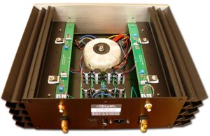

    Em thấy cụ Pass chơi tản nhiệt có xí hà , với lại con này Class A Push Pull mà , đâu có nóng như SE đâu mà sợ :mrgreen: , cụ Pass vẫn dùng cái chassis và Heatsink này cho con F5 Turbo V1 , nhìn miếng nhôm là thấy ... nhẹ hơn của cụ Gà rồi :lol:

    Èo. 10W nghĩa là 20Kg tản nhiệt cho cả amply. Chắc em tèo quá :oops:

    Bo nguồn vẽ theo ý thienchay rất hơp lý...........................
