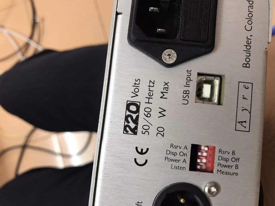

    Bác nào sử dụng Dac ayre rồi giúp đỡ em với! Bác giahuy giúp cả buổi chiều mà không dc rồi nên em mới lên đây nhờ giúp đỡ! 48130216-3546-49CE-9633-03A1ECB31C3C.jpeg

  12. huylam2ab
    huylam2ab Advanced Member
    17/12/12
    105
    370
    HCM (Đầm Sen)
    Em cảm ơn Bác @tml3nr nhiều!
    Em dc bác GIAHUY kiếm driver bên tây cài vào nhận và xuất Asio được rồi! Đúng là Driver hãng ayre đown về thì Win10 nhận + ko báo lỗi nhưng không xuất Asio dc!
    Cảm ơn bác GIAHUY đã giúp đỡ nhiệt tình , bác ấy bỏ thời gian setup giúp em 2 lần!
    Bác nào xài Ayre bị giống em cần driver liên hệ em, theo lời bác GIAHUY thì driver này bên tây nó không ghi đúng tên Ayre nên anh em bên mình kiếm không ra!
