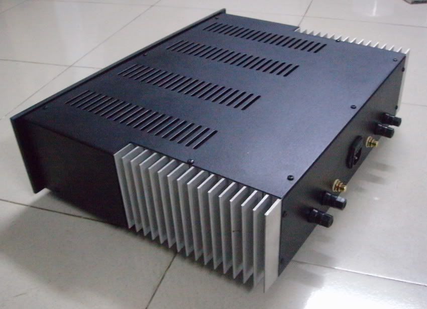

    Khổ cái ông nào bảo là không thích nhìn mông hở cụ? :lol: Lão gà này chính ra lại ghê đây, chủ ý muốn anh em nhìn mông nhưng lại lộ.............ngực :lol:
    @ All: các cụ thấy cái Post ở trên thấy thế nào? Thóc gạo và.........nhỉ? :twisted:

    Em chủ yếu show cái vỏ với kết cấu cơ khí, còn cái mẹt em đã mần đâu, đang gắn cái mẹt của .... ông QH :lol:

    Thôi thì quất cái hông với cái mông này nha các cụ, còn cái áo lưới thì do Ẩu Dương đệ dập có sai sót, có thể điều chỉnh tức thì, vấn đề này không lo.
    Cụ Gà cho bà con cái ước ngân để bá con cân nhắc đăng ký danh sách cho kịp tiến độ...

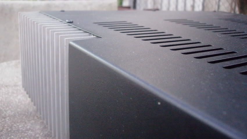

    Hi hi , em nhìn cái mẫu này vừa thấy hay hay mà cũng thấy buồn cười :wink: , sao 2 cái tản nhiệt nó nổi thía , giống như lộ nội y ấy nhỉ :mrgreen: , nếu mà em ý mặc nội y cũng đen tuyền luôn thì nhin đẹp hơn nhể :twisted:

    Ặc ặc, khoe hàng với lộ hàng đang là hot đấy cụ ơi.
    Vốn dĩ em thích chơi cái hông là tản nhiệt, nhưng mình chỉ xài có 1 cặp sò mà kéo cái tản nhiệt suốt dọc bên hông thì hơi phí, mà lại tốn kém, nên coi như em này có áo mà ... không có cái wầng.

    Sao dạo này các siêu sao hay có mốt lộ nội ý thế nhờ :lol: Theo các cụ thì cái tản nhiệt có nên sơn đen luôn thể không ah?Nhìn vẫn còn trắng thế kia khác gì mấy cô da đen khoe ...ông mình trắng đâu các cụ nhờ? :lol: :lol:

    Không sơn được cụ ạh.
    Muốn đen phải nhuộm đen xong anod hoá (làm cùng lúc), giá gia công ..... gấp 3 lần cặp tản nhiệt, thôi để trắng cho nó lành

    Theo em là không sơn được thì...cũng cứ sơn lên cụ ạ, để màu vậy nhìn nó ẻo lả qá.
    Không thì mình đừng có để lồ lộ ra như thế, giấu vào dưới mấy hàng lỗ thông hơi là đẹp nhất cụ ạ.
    Cụ cho cái dự trù kinh phí đi, em nhắc mãi mà cụ chưa hé ra thí nào, sốt cả ruột :cry:

    em xin đề nghị là không để tản nhiệt dưới lỗ thông hơi như ý kiến của cụ, bởi như vậy sẽ rất khó bố trí bo mạch và bộ nguồn khủng bố!Em cũng chỉ dám mạn bàn thế thôi ah, ý các cụ khác ra sao?

    Tại sơn lên nó làm mất khả năng toả nhiệt cụ ạh, giống như cái máy lạnh mà cụ lấy cái bao nilon trùm hết lại thì nó chỉ làm lạnh trong cái bao nilon thôi chứ cái phòng cũng vẫn vậy (em nghe đồn thế, chứ em thì chưa sơn bao giờ) :lol:

    Cụ lại không hiểu ý em rồi !
    Để em giải thích nhé, tản nhiệt thì vẫn nằm đúng vị trí như bản cụ Gà show, chỉ khác là ta không khoét hở hết cái sườn như thế mà ta thay vào đó vỏ làm phủ kín rồi trổ mấy hàng lỗ phía trên và dưới tản nhiệt. Phương án này cụ Gà cũng có lần show "bản phác" cho anh em rồi.
    Em lại phản đối ý nghĩ này của cụ, nếu cụ bọc kiểu đó thì nhiệt tỏa ra rất kém, nhưng nếu cụ dán nilon lên thì tản nhiệt vẫn khá đấy cụ. Ta chỉ sơn đen sần, vừa đủ lên màu (không sơn dày qá) thôi vẫn đảm bảo tỏa nhiệt tốt.
    Thôi thì không sơn, làm theo phương án em mới trả lời Ma Ma phía trên đi cụ, nhìn nó đỡ ẻo lả :lol: (cũng không cần khoét lưng nhiều quá vậy đâu cụ, nhiệt nó dồn hết về cặp tản nhiệt rồi mà, khoét ít thôi chứ ko lại mời bụi vào chơi)

    Bỏ hết vào trong nồi xong đậy cái nắp vung lại, vậy đâu cần xài tản nhiệt đẹp làm chi, chơi luôn tản nhiệt thường bán đầy ngoài chợ cho rồi.
    Ý em là trưng ra cái mà ..... hàng chợ không dám trưng, cho nó ... đẳng cấp làng ấy mà, giờ nghe cụ bàn thế thì nó xuống le vờ mất roài :(

    Hàng chợ đâu có dám phô ra thế này đâu, mình phô ra cho nó .... khác chợ tí :lol:

    Tản nhiệt thò ra màu đen mới đẹp, nếu không thì vỏ máy cùng màu với tan nhiệt mới đẹp. Vỏ máy với tan nhiệt không cùng màu mà phô ra ngoài em thấy không đẹp 8)

    Để em sơn thừ coi nó ra sao vậy.
    Mà không biết khi chạy nó nóng cỡ nào các cụ nhỉ :?:

    Có loại sơn nhiệt mà, nhiều tản nhiệt công nghiệp em thấy nó vẫn sơn đen sì đấy thôi. Cơ mà sơn bằng sơn Đại bàng thì đùng là dẫn nhiệt . .cực tốt :lol:
