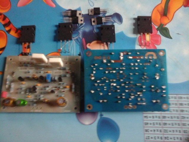

  11. vancoi89
    vancoi89 Advanced Member
    12/7/14
    174
    Liên Bang Đông Dương
    chuẩn men bác ạ em thay con tip41 khác là chạy phe phé hihi
  12. vancoi89
    12/7/14
    174
    mạch của em đây cụ ơi em mua bên stav đó.
  13. vancoi89
    12/7/14
    174
    http://www.digikit.ca/images/D/install-4-550.jpg
    cái này rõ hơn cụ ạ của em chỉ khác là con trở vuông vuông ấy là 0,18 ôm chứ không phải 0,22 còn đâu giống i hệt mà sao đăng ảnh có độ phân giải cao hơn 150kb lên dc đây dc cụ nhỉ.

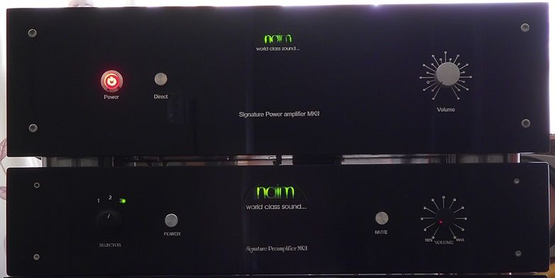

  18. lytrongtin
    lytrongtin Advanced Member
    18/6/10
    51
    Sau mấy ngày vật lộn rồi cũng hoàn thiện bộ pre power Naim DIY Nac 72 outputs transformer và Nap 135 toàn linh kiện tháo từ bo ampli Nhật Tảo cũ rích :lol: . Cảm ơn các nhà tài trợ đã hỗ trợ chương trình này... :lol: Thân

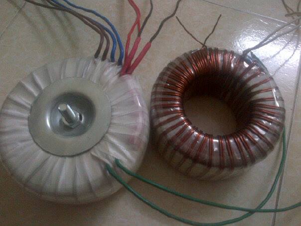

  21. thanhtby86t
    thanhtby86t Advanced Member
    7/7/14
    276
    Nguồn cho Naim phiên bản mới của thằng em miencattim đã chuẩn bị xong :D
  22. miencattim
    miencattim Approved Member
    22/1/14
    44
    đùa anh quấn hộ em gì mà xấu thế.trả nhẽ lại không thèm giờ

  24. thanhtby86t
    7/7/14
    276
    Chú thông cảm anh mới học nghề :lol:
