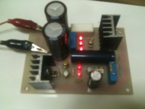

    Em cũng bon chen giặt cái nguồn salas cho nac72 thử phát xem ra răng đợi đại ca Quang lâu quá. Nguồn này ngon bổ rẻ hơn wjung .
    Xô phát cho khí thế.

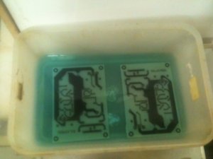

    Bác ủi đẹp thế, đợi em vài hôm nhé, loại giấy đó đang tạm hết.

    Giấy cọc xê 1 mặt láng chuyên dùng để ủi aKhoa à, xài với máy ép nhiệt còn phê nữa.
    Em ủi trình kém, mới chơi 10-12mils à, dưới nữa k dám. Ép nhiệt thì có khi 5 mils cũng ngon à

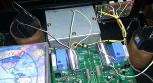

    Thưa mấy Bác, NAC của em đã chạy được tới đây nhưng nghe dở ẹc, chắc mấy em tụ của em nó dỏm. Nhờ mấy bác liếc qua dùm em xem thử bác nào nâng cấp có tụ tốt hơn xin chuyển nhượng lại cho em :)

    Cụ muốn bổ ngang hay bổ ngửa cứ qua thần ve chai Muihex cụ sẽ có bộ BJT , tụ ưng ý,

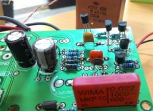

    Em y chang bác, bác layout theo mạch bác QH cũng ok, lấy vế - dùng Fet N.
    Bác mèo làm dáng, tụ hồi tiếp bác phang con gì đó thơm thơm vào, lấy con tụ hóa cùi lại cũ mèm thế kia tiếng tối là phải rồi.
    Bjt cho chân nó ngắn hết mức, tiếc gì nữa, bác định để dành nhổ ra cho dự án khác sao mà hàn rón rén thế ! :lol:

    Dạ em có làm dáng gì đâu bác? tụ hồi tiếp em mới mua bên bác Luân con Silmic II đó chứ bác, tại em không biết mua con gì mà đắt quá thì không có điều kiện :cry: .
    Còn mấy em Trans tại hết cắm rồi lại nhổ nên khó cắm, lười quá nên để vậy chứ có để dành gì đâu ạ. Bác nói thế thì để em cắm sát xuống xem sao.
    Cám ơn bác góp ý :D

    Con của cụ linh kiện shop ngon thía kia còn gì nữa, trở xịn, tụ Elna Silmic II, Philips, NPO, BJT On Semi, cần gì phải nâng cấp nữa cụ ơi
