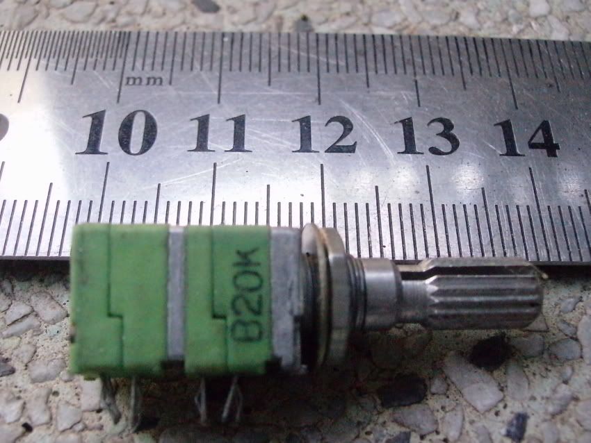

    Pencil_Tube Advanced Member

    Tình hình là có mấy bác hỏi thăm em về cái volum 20K, em mà biết có nhiều bác có nhu cầu này thì hôm bữa em gom hết chia nhau xài.
    Để bữa nào rảnh rảnh em vô NT em gom hế`t về, bác nào có nhu cầu hú em tiếng. Loại này em thấy rất tốt, mua 1 thành 2 vì nó là 2 cái volum đôi cùng trên 1 trục, tuy nhiên nó nhỏ nên hơi khó hàn. Giá thì bèo như con mèo, chỉ 1000vnd/K :lol:
