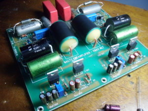

    kính toàn thể các cụ!em vừa được cụ Cuongnm cho tụ cerafin đỏ chóe tháo máy xong,thế là chú NAIM của em từ lowend lên Hi-end rồi :lol:
    @cụ coi: em được cụ "cương" cho đủ dùng = 06 tụ thôi cụ ơi :mrgreen:

    báo cáo đóng điện lần 1:
    đo đạc điện sau điot và tụ lọc 30000uF được 31V,sau LM317 được 20,8V.
    cấu hình tụ thoát 47uF Sanyo OScon
    tụ input tantalum 2,2uF
    tụ out 10uF KEMET.
    cấp nguồn nối vô âm ly và loa,ù xè cực lớn suýt thì em tưởng cháy loa.Tắt vội :cry:
    buổi tối quên ăn làm Pre thế mà........ :evil:
    đi tắm và làm tiếp đợt 2.Báo cáo tình hình chiến trường đến các cụ
    kính

    đến là em chẳng hiều gì nữa cả!hic hic
    tiếng nhạc vẫn có tuy rất nhỏ nhưng ù nền cực lớn.em tưởng mất mát nhưng coi lại kỹ thì chẳng có gì cả!
    nản nản,đây là đợt đóng điện thứ 3 của em.chán mai lại lên tìm cụ thủy ăn vạ :lol:

    Báo cáo em đã đóng điện trong tình trạng thiếu nhân sự trầm trọng như sau:
    -không có volume, đấu thẳng luôn
    -tụ 47mf ko có tụ xịn nên nối tắt luôn(biết đâu nó lại hay hơn có tụ)
    -tụ xuất dùng tụ dầu lx k42-3y vuông 10mf ( to đùng)
    -tụ input dùng tụ hoá nonpolar elna thường
    Bắt đầu đóng điện, hồi hộp ...nó kêu ngay ko ù xì, tiếng nhỏ như ko qua prề, đục ngầu, dở ẹc so với ad815. Chắc tại tụ cuả em dỏm wá
    Tạm thời nó kêu là zui rồi.
    Bác nào biếu em cặp tụ input đê...he...he

    Báo cáo với các bác, tối qua sau khi hoàn thành phần dây nhợ, e đã tiến hành đóng điện:
    - ko chạm chập, cháy nổ...
    - do lấy mass ko chuẩn, dây tín hiệu đầu vào e dùng dây thường nên: bị ù nhẹ và xì nhiễu ở loa, một phần cũng do mấy con tụ Nga to quá e phải để ngoài câu dây vào. Tụ in e dùng tạm 47uF nichicon stav BP, tụ xuất dùng tụ K73-16B 10uF.
    Âm thanh:
    -bass nghe ổn, hơi cứng
    -Mid lồi nhưng mỏng
    -Treble ok.
    Nhận xét chung: âm thanh nghe cứng, thiếu mềm mại, độ chi tiết chưa cao. tất cả nguyên nhân trên có thể do linh kiện chưa ngon, ZTX cần thời gian chạy rô đa..., Gain pre này lớn, e dùng tạm volume 100k, nên mới nhích đã la to rồi...
    Báo cáo hết... sẽ báo cáo tiếp sau khi tiến hành mót lại...

    Có một vài thông số kỹ thuật của Pre này em báo cáo với các bác để tiện kiểm tra
    1-Điện áp danh định : 24v DC
    2-Dòng điện tiêu thụ : 11-12mA /kênh
    3-Kiểm tra điện áp các đầu tụ In và Out ( Chân nối với mạch chính ) bằng khoảng 1/2 điện áp nguồn , sai lệch không quá 5%
    Như vậy thì đảm bảo các bác đã lắp đúng và các linh kiện đều tốt
    Chú ý : Thông số trên đo được bằng thực nghiệm trên Pre Naim DIY , không phải tài liệu của hãng công bố
