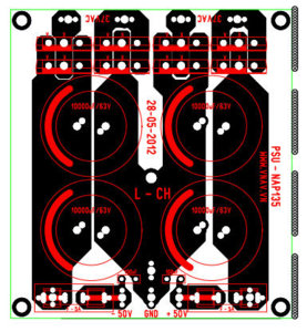

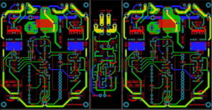

    Anh làm rộng hơn tí nữa, chừa khoảng cách và vẽ 1 đường mực in đặng em ... cưa ra thành 3 miếng với . Em không bỏ cái vỏ cũ đẹp đẹp đó đâu :p

    Chìu thì cho thêm 4 cái lỗ bắt vít vào bo bảo vệ phòng khi bẻ rời ra :lol:
  5. mimosalq
    119
    Cái pcb công suất lần này có cái hay là mỗi đường nguồn gần sò co thêm cái tụ 470uF ,,,Cũng quan trọng lắm đó.

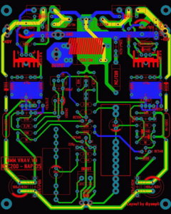

    Em ngồi đọc cả tuần nay về cách làm cho con NAP tới đỉnh olympia.Nghe ngóng,thu thập thông tin,ý kiến,chém gió,ước lượng và quyết định phần pcb công suất sẽ như vầy.
    -Đã thử ghép thêm cặp 470u/50V Rubycon + 0.1MKP gần chân sò cải thiện rất nhiều về Bass nhé.
    -Tầng Vas có thể cắm nhiềi lọai bjt : chân dán,chân châu âu,nhật bổn để tiện bề lựa chọn...
    -Em đang ráp phần ổn áp cho công suất để tối nay đóng điện(nếu không có off chai) để quyết định có nên dùng không vì em thấy mấy cái dòng sau lại không dùng.
    -Em sẽ tích hơp regu cho Vas lên pcb này luôn. :D

    Edit: Bác Quang xem lại layout mạch nguồn chút, em thấy hình như có vấn đề ở đây. nếu bố trí Diode như vậy thì chỉ nắn nửa chu kỳ, còn nửa chu kỳ kia thì sao ạ ?

    Em nghĩ bác k nên thêm tụ 0,1 vào làm gì, vì em thấy naim rất đơn giản trong việc lọc nguồn. Cái tụ 470uF kia cứ để pad đó bác nào mod thì cắm vào k thì thôi cũng k ảnh hưởng gì đâu ạ.
    Bác gửi mail em để em makeup lại chút chứ để mấy em sò chân ngắn nó ưỡn vào tản nhiệt thế kia là rách 3 cái guốc mất :mrgreen:
  25. Pointed
