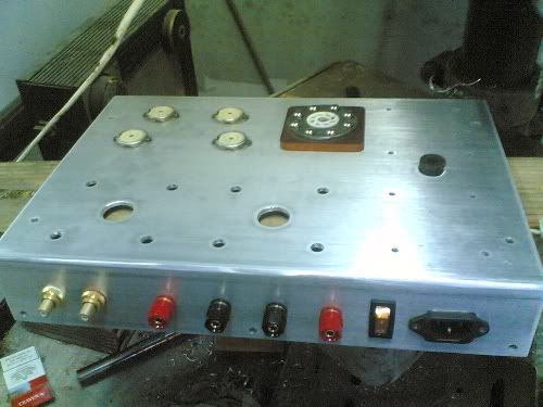

    Tình hình là thứ Hai em sẽ triển khai, nhưng trước mắt em muốn các bác chốt một số vấn đề nhỏ để thuận tiện cho việc tính giá thành, những cái đó là:
    - Pre có kích thước 87 X 310 X 432 mm đúng không ah.
    - Pow có kích thước 150 X 310 X 432 mm đúng không ah, em nghĩ sâu 350mm thì hay hơn.
    - Lỗ gắn Volum khoan chính giữa hay lệch về 1 phía (giống zin)
    - Để nhôm trắng hay mạ đen.
    - Công tắc nguồn xài loại nào, tròn hay vuông hay hình chữ nhật. Em biết chỗ bán công tắc Nhật, hình chữ nhật có báo sáng khi tắt nguồn, giá 10K/cái, nếu các bác đồng ý em lấy loại đó gắn mặt sau.
    - Đuôi cắm nguồn xài loại nào, có lọc hay không, có cầu chì hay không. hàng mới hay tháo máy vì hàng tháo máy hơi lớn hơn hàng mới. loại tháo máy em thấy xài rất tốt mà giá rẻ, khoảng 5K/em, có lọc luôn.
    Ngoài ra có một vấn đề nhỏ nữa là theo em nên làm bằng nhôm dày 12mm thay vì 10mm, vì khi ấy phay hạ bậc ở giữa mặt máy sẽ đẹp hơn, nếu bác nào thích có thể gắn/ốp miếng Mica 4mm màu đen bóng vào chính giữa nhìn rất đẹp.
    Tạm thời nhiêu đó, sáng thứ Hai em sẽ có ước tính giá thành. Mong các bác cho biết sớm mấy mục trên.

    Em thích màu đen.
    Ổ cắm làm loại đơn giản phổ thông cho dẽ kiếm , cầu chì lọc nguồn gắn trong cũng được mà.
    Công tắc nguồn đưa ra đằng trước thì hay ạ.

    Em xin có chút ý kiến như sau:
    - Pow và Pre nên để kích thước sâu 350 hợp lý hơn. Mặt sau cả Pow và Pre nên đột nhiều lỗ hơn bình thường, đủ dùng cho 2 bộ tích hợp trong 1 vỏ.
    - Lỗ gắn Volum khoan chính giữa sẽ đẹp hơn.
    - Mặt nhôm phay đen trông sẽ đẹp hơn.
    - Công tắc nguồn tròn là đẹp nhất, loại giống Krell, xấu nhất là vuông - loại giống LIOA, côg tắc LIOA có cũng thể chế thành khi tắt thì đèn sáng được. Công tắc chợ thì ko nên dùng.
    - "Đuôi cắm nguồn xài loại nào, có lọc hay không" >> ko nên dùng loại tích hợp lọc vì chất lượng lọc rất tồi, còn làm ảnh hưởng xấu đến bộ nguồn.
    "Có cầu chì hay không". Nếu là Pre thì có cầu chì cũng được, nhưng nếu làm nguồn tụ lớn thì dùng Fuse phải làm mạch đóng trễ.
    Hàng mới hay tháo máy vì hàng tháo máy hơi lớn hơn hàng mới. loại tháo máy em thấy xài rất tốt mà giá rẻ, khoảng 5K/em, có lọc luôn. Hàng mới xịn thì rất đắt mà ko mua đc, còn hàng mới dỏm thì ko thể dùng được, nên theo em dùng hàng tháo máy là chuẩn nhất.
    Em đồng ý.

    Góp ý của em:
    - Pow và Pre: sâu 350 cho rộng chỗ, có đặt nguồn bự tụ bự cũng dễ.
    - Mặt sau pre đột 3 cặp RCA để có thể làm chọn ngõ vào.
    - Lỗ gắn Volume: chính giữa. Có version 1 volume và version 1 vol + 1 selector vì thường pre hay dùng cho nhiều ngõ vào. Đặt ở giữa nó giống cái này sẽ đẹp:
    đặt 1 bên như Naim hợp lý nếu có 1 hàng chọn ngõ vào, nhưng anh em DYI ít làm hàng nút đó mà chỉ thường dùng selector vặn.
    - Ủng hộ mặt nhôm phay đen nhìn sang hơn (như xe hơi ý). với lại em để ý là nhôm trắng nhìn đẹp thật, nhưng khi nghe thường làm mình phải ngắm nó, mất tập trung nghe nhạc :lol: Thật đấy ạ.
    - Công tắc nguồn tròn để mặt trước cho tiện. Giống cái này:
    công tắc mua loại ALPS 15A nó có nhấn thế này. Bác nào k thích đi dây dài trong máy thì làm thanh nối dài để bấm dễ ợt.
    - Đuôi cắm k nên dùng loại lọc, dễ ảnh hưởng xấu. Nếu thích thì dùng 1 cục lọc tốt lớn ở ngoài gắn cho cả CD, Pre hiệu quả hơn.
    - Nhôm 12mm hay dày hơn càng phê!
    Nếu muốn an toàn về điện thì thêm cái contact đôi ngắt cả dây nóng lẫn nguội sau lưng máy thế này (em xài contact đôi Sanken 10A chỗ DungAudio bán 20k), chứ không phải bác nào cũng xài ổ cắm 3 chấu và đúng chiều, không khéo tắt rồi nhưng dây nóng vẫn còn chạy :D
    19 cái pre và 5 pow. Kỳ này bác garbolino mệt dữ à nhe :D

    @ Em nêu những chọn lựa trên để các bác cùng thống nhất, sau đó chọn ra loại vật tư chung cho toàn bộ số chassis, chứ nếu mỗi cái mỗi kiểu thì rất khó gia công và giá thành sẽ bị đội lên rất nhiều ah, vì khi đó là làm đơn chiếc chứ không còn làm hàng loạt, sẽ phải gia công riêng từng em.
    Vì vậy đến đâu ta thống nhất đến đó:
    - Công tắc nguồn gắn mặt sau, chung với ổ cắm đúng không ah.
    - Bỏ nút công tắc mặt trước vì có nó có thể sẽ phá vỡ cảnh quan đô thị, điểm giữa là nơi khoan lỗ gắn Volum.
    - Khu vực phay hạ bậc ở mặt trước có bề rộng 12cm, nếu đưa thêm lỗ cho cục chọn ngõ vào nữa thì có thể hơi chật.
    - Vỏ máy sẽ gia công bằng tôn 1,5mm thay vì 1mm như lúc đầu tính, vì nới rộng chiều sâu lên 35cm em sợ xài tôn mỏng hơi yếu.
    Tạm thời vậy, các bác bàn tiếp ah, máy tính em hư nên chưa đưa hình cái vỏ đằng sau dự tính sẽ làm theo nhưng nó sẽ thế này, có thể thêm một chọn lựa nữa là vỏ nhôm 3mm.(hình em mượn bác Phú Thành, sozzy bác)

    - "Công tắc nguồn gắn mặt sau": YES Sir
    - "Bỏ nút công tắc mặt trước vì có nó có thể sẽ phá vỡ cảnh quan đô thị" YES Sir. Ai muốn làm sau này tự khoan thêm cũng được.
    - "Chung với ổ cắm" - YES với pre, còn pow để công tắc và ổ cắm riêng để sau này các bác dễ tùy biến.
    - "Điểm giữa là nơi khoan lỗ gắn Volume, Khu vực phay hạ bậc ở mặt trước có bề rộng 12cm, nếu đưa thêm lỗ cho cục chọn ngõ vào nữa thì có thể hơi chật."
    - Nếu dùng volume vàng 26mm của cụ Dũng thì đặt 2 cái vào cực kỳ vừa vặn luôn, không sao đâu ạ. Pre không có selector hơi bất tiện ah... Không thì ta cứ để mặt nguyên, nhu cầu đặt volume, selector, đèn led báo power, nút power, lắp thêm miếng mica hay gỗ, etc... chỗ nào tự khoan lắp chỗ ấy
    - Vỏ máy sẽ gia công bằng tôn 1,5mm thay vì 1mm như lúc đầu tính, vì nới rộng chiều sâu lên 35cm em sợ xài tôn mỏng hơi yếu. YES Sir
    Có thể thêm một chọn lựa nữa là vỏ nhôm 3mm. No Sir :D Em sợ giá cao hơn nhiều quá :D với lại cũng chả mấy ai nhìn mặt sau mà :D
    Cho em góp ý thêm là các cặp jack input nên để từng cặp đứng, và rộng rãi một chút chứ như hình bác post mấy sợi interconnect bự nhét vào sẽ bị kẹt.
    Ý em là như hình đính kèm ạ. Đục sẵn lỗ multi input và speaker cả bên pre lẫn pow để tiện cho bác nào thích tích hợp. Em vẽ bằng PS nên hơi còi :D
