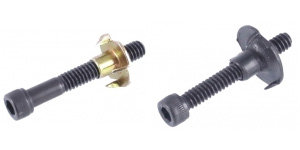

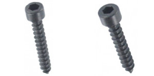

    kiểu này xài hỏng có được đâu bác Cam ơi.
    MDF là bột gổ ép, nên phải tìm loại đầu lục giác nhưng là vis bắt gổ như trong hình.
    cái loại bác xài vặn vài lần là tuông liền, kể cả loại có trụ như trong hình.

  14. Camry191
    Camry191 Advanced Member
    14/9/11
    1.781
    27
    Em cũng đã biết loại vít này và có tìm khắp chợ trời rồi mà không thấy bán. Nên phải chế kiểu như trên, đó mới là thử nghiệm, chưa thi công. Chẳng nhẽ có mấy cái vít lại ship từ nước ngoài... Ở thị trường VN đồ Diy cho âm thanh hiếm thật.
    Có bác nào biết chỗ bán chỉ em với.
    Trường hợp cuối cùng không mua được loại ecu có ngạnh như hình thì phải làm theo cách trên.

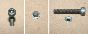

  15. Camry191
    14/9/11
    1.781
    27
    Loại này thì ở chợ trời có nhưng bắt vào MDF cũng không chắc, tháo ra tháo vào nhiều là lỗ bắt trên MDF rộng ra và trờn ren ngay.

  25. mozart
    mozart Advanced Member
    23/10/11
    289
    Bác hiểu nhầm ý của em rồi, MDF không giử nổi mấy cái ngạnh này đâu, kể cả lúc em dán thêm keo PU. em bị một lần phải cưa mất 2 ngày trời, tại phải cưa sao không hư loa và không hư thùng.
    Vít kia bác khoan mồi lổ nhỏ trước là tháo ra bắt vô vô tư luôn, em xài cả chục năm rồi không có vấn đề gì hết.
