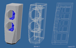

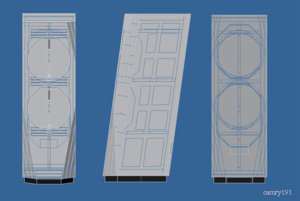

    Còn đây là thiết kế sơ bộ thùng
    Modul bass

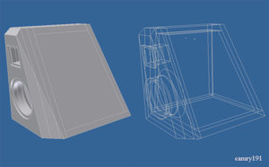

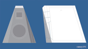

    Và modul mid/tw (hơi khác so với dự án trước một chút)

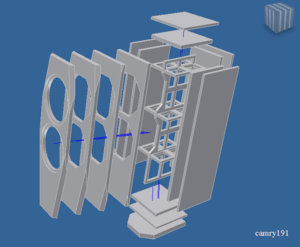

  7. buiducbac
    buiducbac Advanced Member
    25/6/09
    4.165
    Bác thiết kế đẹp thật.
    Em cũng đi theo hướng Modul bass được thiết kế có nhiều vách ngăn (hay Ma trận) mặc dù chưa tìm được phần mềm nào tính toán sơ đồ ma trận.
    Nhưng qua thực tế không có vách ngăn bass ra không hay được. Một số các loa hiend đều có nhiều vách ngăn không hiểu họ tính như thế nào?
    Mình không tính được thì cứ nhìn họ rồi làm theo cũng ok miễn là nghe hay. Quan trọng nhất bác phải tính được thể tích net của thùng thì mới tính được vent
  8. themask
    themask Advanced Member
    15/4/09
    547
    Thùng kín hả a Cam? với 2 bass này e tiên đoán rằng a sẽ phải khổ nhiều với e nó đấy :wink:

    Thùng hở mà bác, đây mới là bản vẽ sơ bộ vách ngăn có thể thay đổi chút xíu, ống vent ở đáy em chưa lên bản vẽ.

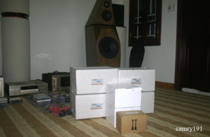

    Mời các bác xem.

    Quá gấu, rất đẹp. Bộ này của bác chắc là vô đối rồi. Khó mà kiếm được đối thủ nào xứng tầm.
    Bác mua thế nào mà nhanh thế. Của em phọt phẹt mãi giờ này còn đang phải đổi lại Driver do bị lỗi. Hãng Acuton sản xuất mình cữ nghĩ nó phải test chuẩn rồi. Thấy bảo mắt thường cũng nhìn thấy lỗi.

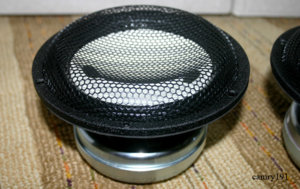

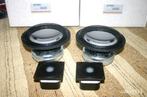

    Hi các bác!
    Hôm nay, em đã đổi thử mid accuton C173-6-090 vào thay cho mid Eton (giảm độ nhạy của C173 xuống vài db), treble em vẫn để nguyên vì driver treble accuton hình vuông nên không thay được. Bước đầu bật lên, em nó đã cho em một bất ngờ mà đến giờ vẫn thấy lâng lâng :), âm thanh bước sang một đẳng cấp khác, trung âm dày nhưng lại cực kỳ trong trẻo, mượt mà và uyển chuyển. Những bản nhạc không lời và giao hưởng được thể hiện rất chi tiết và sống động. Những bản vocal giọng ca nam và nữ đều được em Mid này hót rất điêu luyện, ngọt ngào và truyền cảm.
    Đặc biệt, em nhận thấy mid gốm này có một chất giọng cực kỳ sang trọng và quyến rũ. Những suy nghĩ trước đây của em về mid gốm là tiếng hơi lạnh đã được xoá bỏ hoàn toàn trong đầu em :arrow: Những yếu tố này đã củng cố thêm cho tinh thần của em để thực hiện dự án mới thêm hưng phấn. :D

    Hay quá mid accuton C173-6-090 có kích thước vừa với Eton 7.
    Anh em có điều kiện thay đổi chất âm rồi

    Hai Driver lắp được lẫn cho nhau vừa luôn, hơn nữa thông số Zn và Re của cả hai driver tương đương nhau. Nếu muốn nâng cấp chỉ cần giảm độ nhạy đi một chút là ok.
    Qua đợt thử em có thể khẳng định đây là một driver (model C173-6-090) các bác nên xem xét để đầu tư hoặc nâng cấp chỉ có điều giá hơi chát (giá gấp hơn 5 lần Driver Eton)

    27
    Cái củ nam châm neodymium này rất nặng, trước kia em cứ nghĩ màng gốm rất dễ vỡ và e ngại khi ship cặp này về nhưng không phải vậy, em nhìn củ này màng rất dày, gân bằng vải xếp nên khả năng độ bền rất cao và không bị ảnh hưởng bởi thời tiết. Nếu dùng cẩn thận và để ý khi thao tác cắm rút thì không có lý do gì để vỡ được.
    Em có so sánh giữa Mid 5" và Mid 7" =>> khác nhau nhiều lắm đấy.
