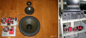

    Có điều mấy con tụ cũ của bộ phân tàn gin em đo thấy trị số điện dung đều giảm đi so với mức gi trên nhãn nhưng vẫn trong phạm vi 5% sai số cho phép. Còn tụ mới thì đúng y chang trị số :D

    2 loại tụ khác nhau sẽ cho âm thanh khác nhau 1 chút, tuy nhiên không làm giảm độ nhạy loa nếu cả hai tụ còn tốt. Solen là tụ phim nên chất lượng là ok rồi. 1 số tụ như tụ dầu, tụ hóa, non polar thì có thể làm loa kêu bé đi.
    bác chỉ thay tụ gin bằng Solen hay làm phân tần mới ?

    Em chỉ thay thôi chứ không chỉnh sửa gì cả bác ợ! Trc khi thay em cũng dự là có thay đổi đôi chút do tụ nguyên bản là tụ hóa non polar còn tụ mới là tụ phim. Em không nói thay tụ mới vào chán đi mà ko hợp với tai em. Nói chung là em vẫn hài lòng với nguyên bản của nó hơn.

    Sau khi làm phân tần xong rất nóng lòng kiểm tra nó xem như thế nào và em đã nối thử vào các driver cho chạy thử ở bên ngoài. Tuy rằng nhận xét bây giờ là không thực tế vì chưa lắp driver vào thùng nên phần tiếng bass và trung thấp em không nói tới nhưng cảm nhận là tiếng trung cao và tiếng treble thì rất trong và cực kỳ rõ, nhất là tiếng treble thì nhẹ nhàng bay bổng nhưng rất mạch lạc, không hề bị dính. :D và em cũng đã đo đáp tuyến của bộ phân tần này, kết quả tương đối tốt.

    Bác Cam xài phần mềm gì để đo vậy, chia sẽ cho em tí.

    Em đo đáp tuyến bằng máy Audio precision audio analyzer sys-2322 - dual domain, phần mềm AP Win 2.24

    Giờ mới biết thêm bác Cam còn sở hữu cả món này. Vậy thì quá chuẩn rồi bác ơi! Cho em nó vô thùng đi bác. Hú 1 tiếng anh em đến tụ tập làm chai rượu đầu xuân luôn :D
