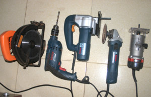

    Câu hỏi của Bác cũng như rất nhiều Bác có PM hỏi em để thi công 1 đôi loa đẹp cần những bộ tool nào để thi công. Nhân đây em xin post những loại dụng cụ cần thiết để thi công loa cho các Bác đam mê Diy loa tham khảo.
    Tool:
    1. Máy cưa đĩa (vì là nghiệp dư nên không cần máy cưa bàn) Nếu có máy cưa bàn thì càng tốt.
    2. Máy cưa sọc
    3. Máy khoan tay
    4. Máy mài tay
    5. Máy phay cầm tay (Router)
    Ngoài ra còn cần một số dụng cụ khác như:
    6. Cưa tay bản to
    7. Cảo (khoảng 8 bộ) Ít nhất phải có 2 bộ để kẹp thước làm đường dẫn cắt máy cưa đĩa
    8. Thước dẹt, Thước vuông dài, ke vuông, Compa...
    9. Bàn mài phẳng dùng cho gấy giáp cuộn (Loại này tự chế) để mài mặt phẳng.
    10. Giấy giáp thô và tinh...
    Đồ bảo hộ: Những thứ này nên có vì nó đảm bảo sức khoẻ cho các Bác khi gia công MDF hay gỗ công nghiệp rất bụi và độc do có tẩm hoá chất.
    11. Khẩu trang
    12. Kính
    13. Găng tay
    14. Quạt thổi bụi (có thể có hoặc không)
    Trên đây là những dụng cụ em dùng để em thi công loa, có thể không cần đến cưa sọc mà dùng Router thay cưa sọc cũng được nhưng sẽ mất công hơn nhiều.
    Chúc các Bác Diy được những đôi loa ưng ý.
    Thân

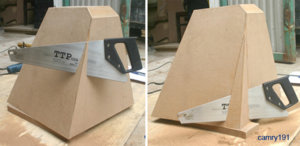

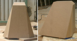

  13. Camry191
    Camry191 Advanced Member
    14/9/11
    1.781
    27

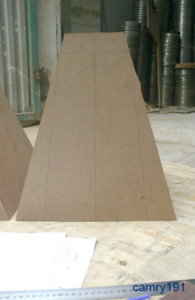

    Cắt các cạnh vát 45 độ cho Modul mid/tw.
    "Chém" :shock:
    Kết quả sau khi "chém" và mài phẳng :D
    Satuki likes this.

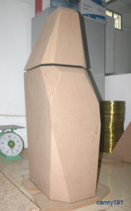

  14. Camry191
    14/9/11
    1.781
    27
    Và đặt thử xem thế nào :?:

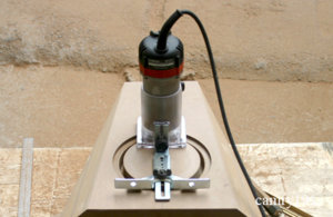

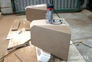

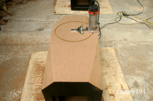

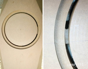

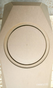

    Khoét lỗ Driver modul bass.

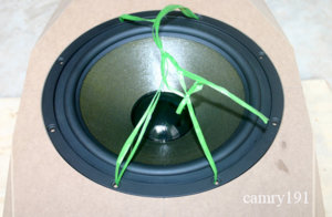

  19. Camry191
    14/9/11
    1.781
    27
    Đã khoét xong.
    Đặt thử driver.

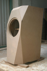

  23. Camry191
    14/9/11
    1.781
    27
    Vâng để tránh lệch lỗ định vị tâm khi dùng router, khi khoét nên để lại một lớp mỏng khoảng 0.2mm dài khoảng 3~5cm. Sau khi bỏ Router ra Bác chỉ cần gõ nhẹ vào phần khoét là nó rụng ra ngay.
  24. nghia19712002
    nghia19712002 Advanced Member
    16/10/10
    176
    Bác cam có tay nghề cực khéo, thán phục bác. Khi nào xong loa bác cho em nghe thử có được không bác.
  25. Camry191
    14/9/11
    1.781
    27
    Modul Mid/Tw:
