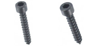

    Ủa! em tưởng vít có ngạnh này càng siết thì càng chặt chứ, ngạnh của nó càng cắm sâu vào MDF, em thấy nhiều hãng loa họ dùng loại này cho thùng MDF.
  2. DoMinhDuc
    DoMinhDuc Advanced Member
    16/4/09
    1.568
    Cái này đơn giả nhất theo em là vặn trước đi, rồi tháo ra tra keo con voi vào, rồi lại vặn tiếp cho thành ren.
    Sau đó nó cũng rất tốt.

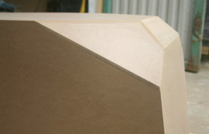

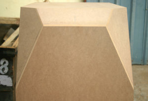

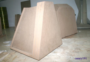

    Gia công tiếp modul mid/tw.
    Đặt thử lên mudul bass xem thế nào :D

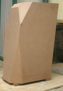

    Sau khi dán ép một lớp MDF bên ngoài.

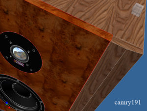

    Đây là phương án đầu tiên em thiết kế định Diy. Kiểu thùng phổ thông.
