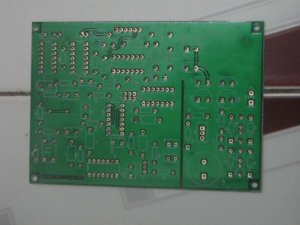

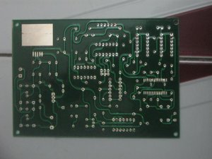

    Dạo này phòng trào làm DAC lên cao. Em vẫn đang tiếp tục hoàn thiện dự án này để thi đấu đây. Đợt vừa rồi chờ bác HientNguyen làm PCB mãi không được lại phải làm chỗ khác. PCB phần receiver mới đã xong. đã kiểm tra và chạy thử. Phần main và analog còn một vài linh kiện cỏ mua ở chợ trời cần thay thế nữa là xong.

    Đường mạch nhìn phê nhỉ, giống đường đua F1 quá cơ.
    Em cũng cảm thấy ngứa tay :mrgreen:

    Có sẵn một bộ PCB đó nhé nếu cụ máu. Em đặt làm 2 bộ thôi :lol: .
    Linh kiện loại bình thường thì rất dễ kiếm ở VN còn linh kiện gấu thì cụ tự lo :mrgreen:

    Em vẽ mạch theo pp hơi lập dị không giống ai. :oops:
