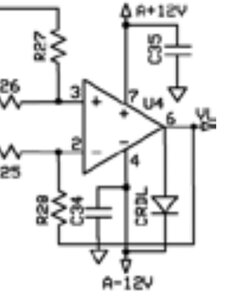

    Thì nó là phương án 1: giảm dòng vào mỗi opamp bằng cách chồng tầng nhiều con. Bạn kg hiểu à. Em đang chồng tầng 3-4 em đó
  21. Diy audio
    Diy audio Approved Member
    14/7/24
    41
    Có thay đổi phân cực thì nhờ bạn google "bias opamp to class A" nhé, ví dụ ở đây: https://tangentsoft.com/audio/opamp-bias.html
    Việc học rất quan trọng!

    @Diy audio đã thử chưa. Thử rồi bạn ghép cái sơ đồ link trên vào sơ đồ trong data con AD844, phân tích xem nó có ra classA?
    Ps: Nếu chỉ copi cái sơ đồ thôi thì google nhiều nhưng o dùng đc!

    Đây là 1 mạch thực tế mình đã bias opamp to class A bằng diode dòng hằng. Và nó cũng là mạch IV cho chip xuất dòng balance như pcm1794.
