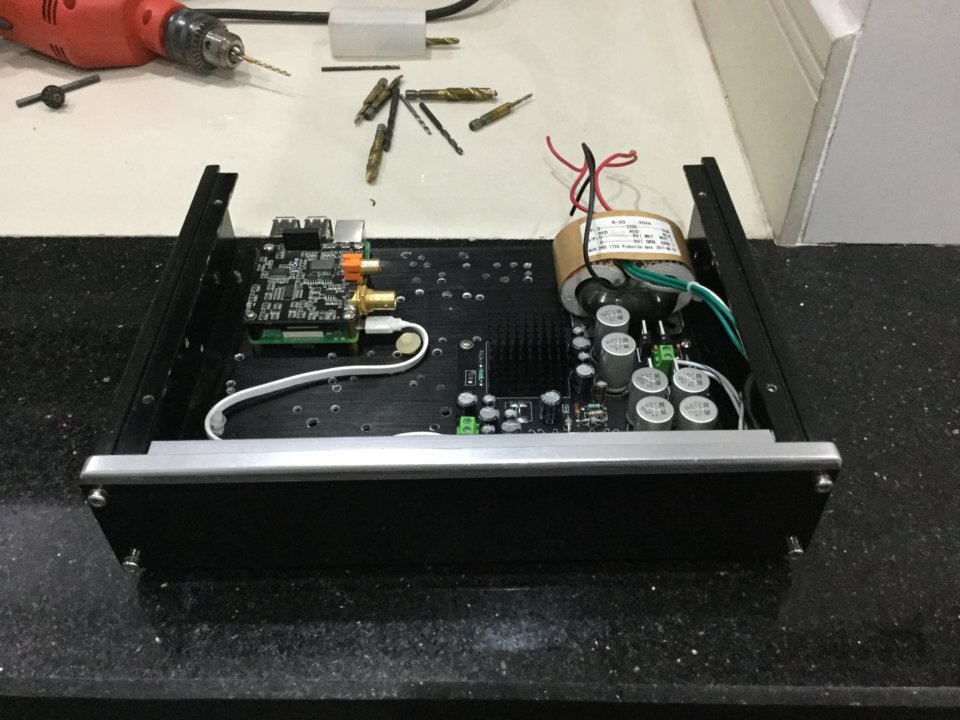

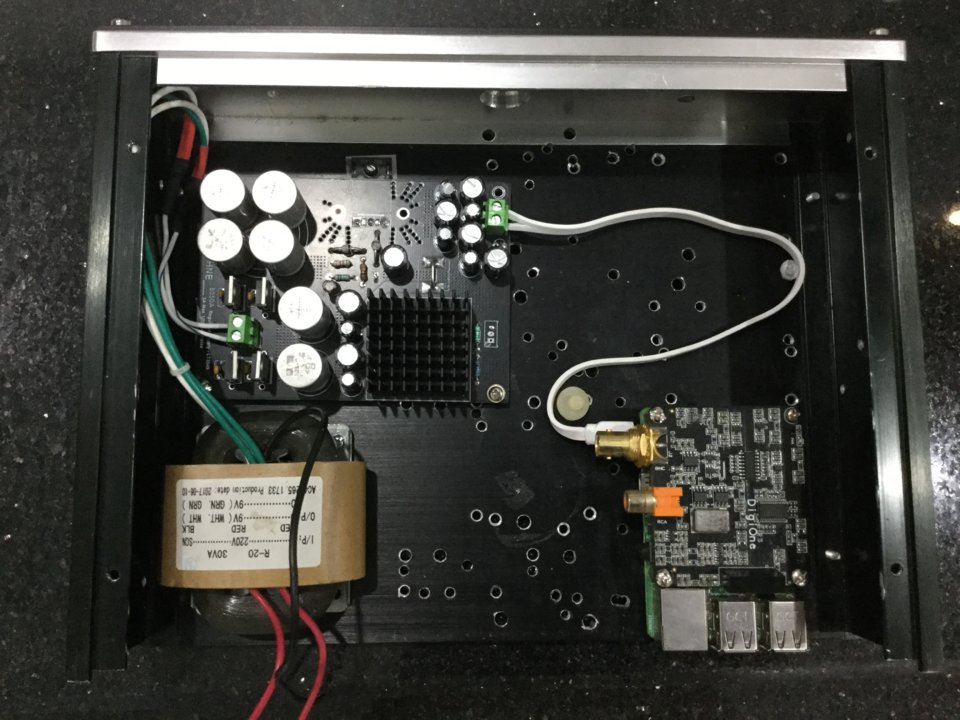

  5. truongsontape
    truongsontape Approved Member
    5/10/12
    48
    109
    Không khởi động được main PC music sẻver. Mình lấy board 5V 5A của HNE thay thế cho nguồn linear Jayz Audio của con Pi3+DigiOne mình đang sử dụng. Kết quả thật sự làm mình rất bất ngờ.

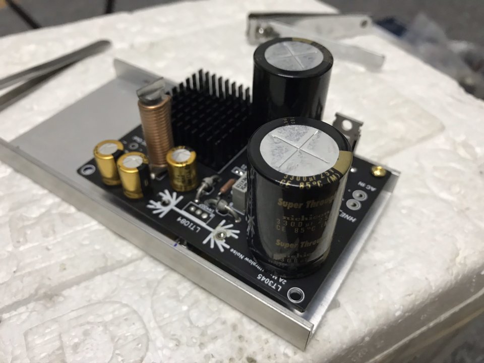

  10. HNE
    HNE Advanced Members
    11/3/19
    325
    676
    Hiện trên boar có sẵn chân để lắp 1 tụ to thay cho 4 tụ nhỏ kia , bác nào có điều kiện thì lắp 1 tụ mundof 33000uF + 4 tụ kaisei thì có thể gọi là hết nấc cho phần nguồn rồi .

  14. HNE
    11/3/19
    325
    676
    91179257_251875315936900_263929507025518592_n.jpg Tụ nguồn tổng là 1 tụ to và 4 tụ nhỏ , tụ sau ổn áp là kích thước của tụ kaisei 470uF 25V và 220uF 25V , e đã thử nghiệm thấy phối hai giá trị tụ kaisei này cho tiếng rất tốt .
