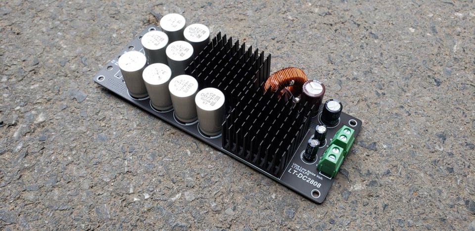

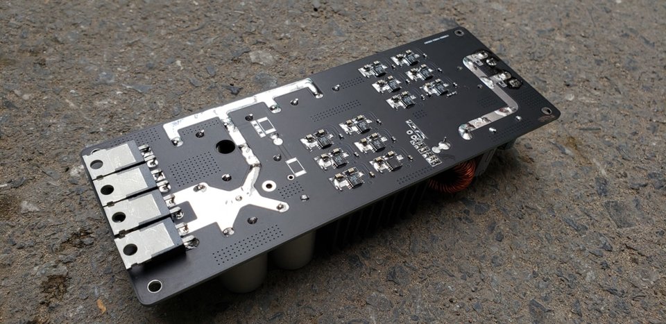

    91293058_1344369919088767_1246084872879996928_o (1).jpg 91478287_1344369952422097_5459756967771766784_o (1).jpg Giới thiệu cùng cả nhà mạch nguồn lt3045 6A , bác nào chơi không có nhu cầu độ Ram thì 3 mạch này end game dc rồi .
