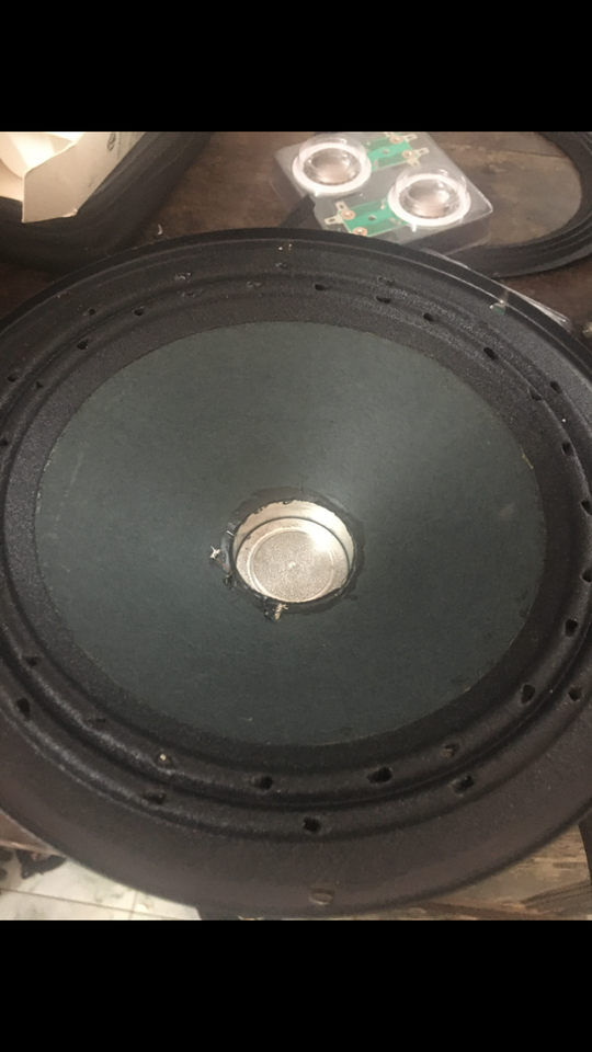

    Bác ra góc ngã tư Trịnh Hoài Đức - Phùng Hưng Quận 5, có cửa hàng cắt cnc nhện phíp. Trước đây tôi đã từng ra chỗ đấy cắt , chắc họ còn có mẫu, để nhớ lại tên cửa hàng thông tin sau

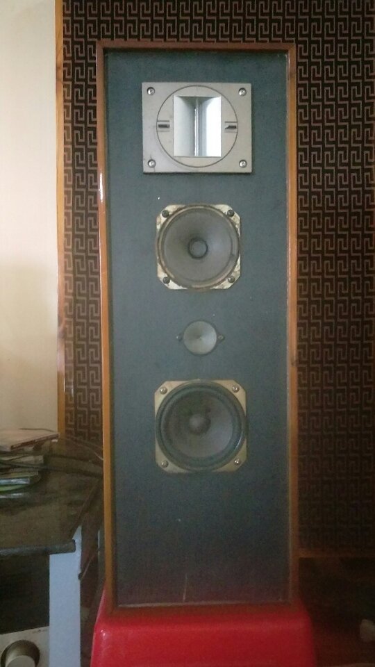

    Đẹp. Con treble rybon độ nhậy cao không?
    Khoe luôn treble neo của tớ

    Theo cái tai của em thì ribon và neo cùng một chất âm trong nhẹ chi tiết nhưng tính tình thì một trời một vực.Neo độ nhạy thường cao và cũng nhờ đặc điểm này ta có thể cắt bậc cao thật dốc để khai thác hết khả năng và một điều nữa là nó rất nhạy cảm với mid cao nếu bác muốn nghe nhạc có lời.Còn treble ribon thì độ nhạy siêu thấp nên chỉ bắt cặp được với những bộ loa độ nhạy thấp, ribon đáp tuyến lên rất cao nhưng đòi công suất chứ ampli đèn yếu thì em nó ko ra tiếng bác ạ. Có loại trebe ribon đời mới nam châm neo độ nhạy khá hơn nhưng cũng chẳng khá hơn là mấy, có bác mua rồi lại rao bán vì độ nhạy thấp wá ko ghép được. Treble của bác nếu đồ hãng thì giá cũng rất khó chịu vì đời mới và dễ dùng.
    Loa độ nhạy cao kén nguồn phát và dây em chơi loa này như bộ chơi phụ nên cần độ nhạy thấp cho nó kinh tế.....

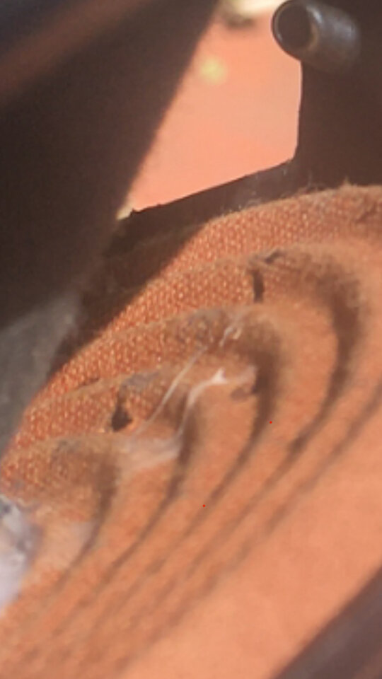

    Bác ra Tân thành mua tấm gioong là kín nắp máy động cơ, loại này thuộc loại sợi ép để làm nhện tốt hơn loại phíp. Trước em cắt phíp phải chuyển sang loại kia, vì phíp rất cứng khó giao động cùng màng loa. Để mai chụp mẫu cho Bác xem. Chưa có thời gian chạy ra Phùng hưng để xem địa chỉ cửa hàng gia công .

    Tấm này phải là amiang hay gì đó (giống bia làm lõi biến áp) mấy cửa hàng bán phụ tùng động cơ hay bán. Để làm gioăng mặt qui lát phải k bác .Trước em có thời gian làm động cơ đốt trong lên hay mua cái này về làm gioăng máy

    Đúng loại đấy Bác, tìm độ dày tầm 2mm cắt CNC là OK, nhưng tùy thuộc đường kính nhện tăng giảm chiều dày.
    Trước cắt bên Phùng Hưng, và lắp trên loa rất tốt.
    Bác xem gia công cắt bằng phíp cứng phải giữ lại làm mẫu, vừa mang ra chụp

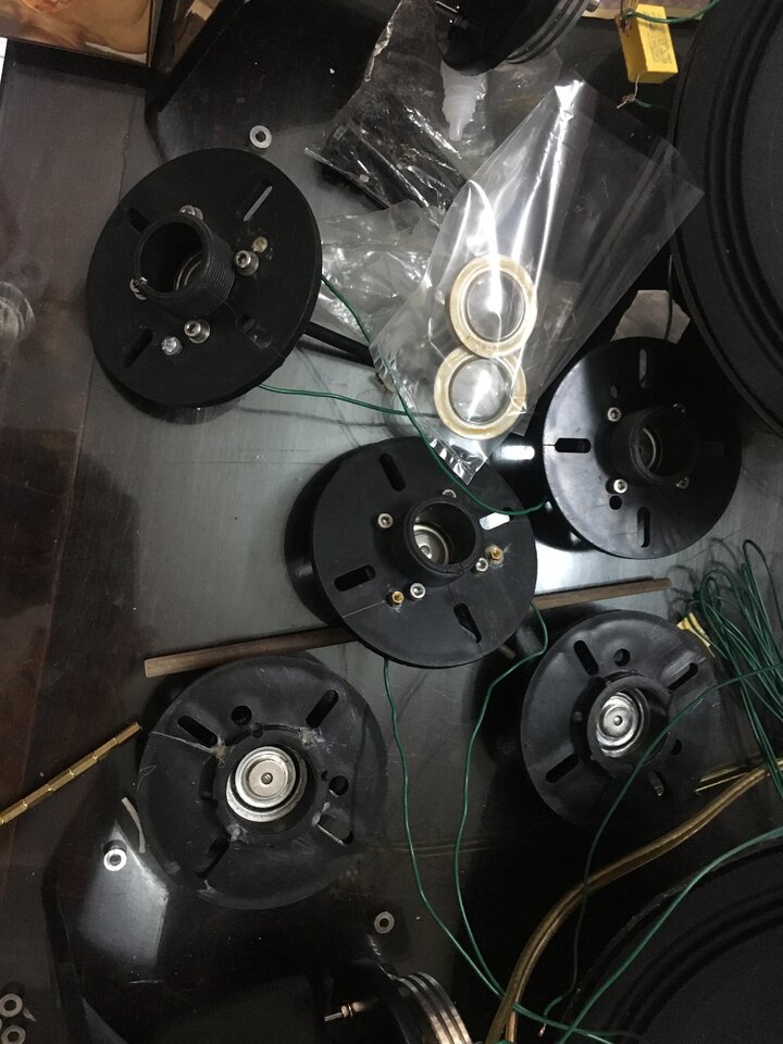

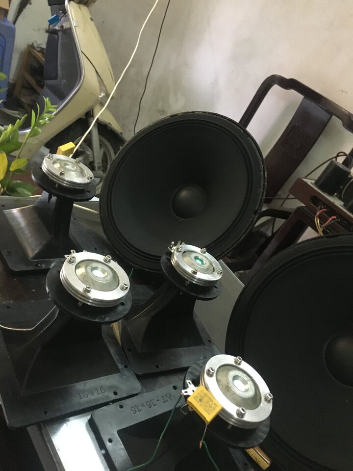

    Sau khi lắp 3 đường tiếng bằng mấy cặp driver dưới. Thấy treble vẫn thiếu, làm thêm mấy con super treble:D. Hi vọng lung linh hơn!
    tran minh phuong and dragous like this.

    Thêm super thì tốt thôi nhưng trước mắt bác phải nhốt các củ vô thùng rồi thêm bớt bông mới biết đủ thiếu chứ để ngoài cũng khó đoán lắm ngoại trừ bác thuộc trường phái loa "cánh cửa".....

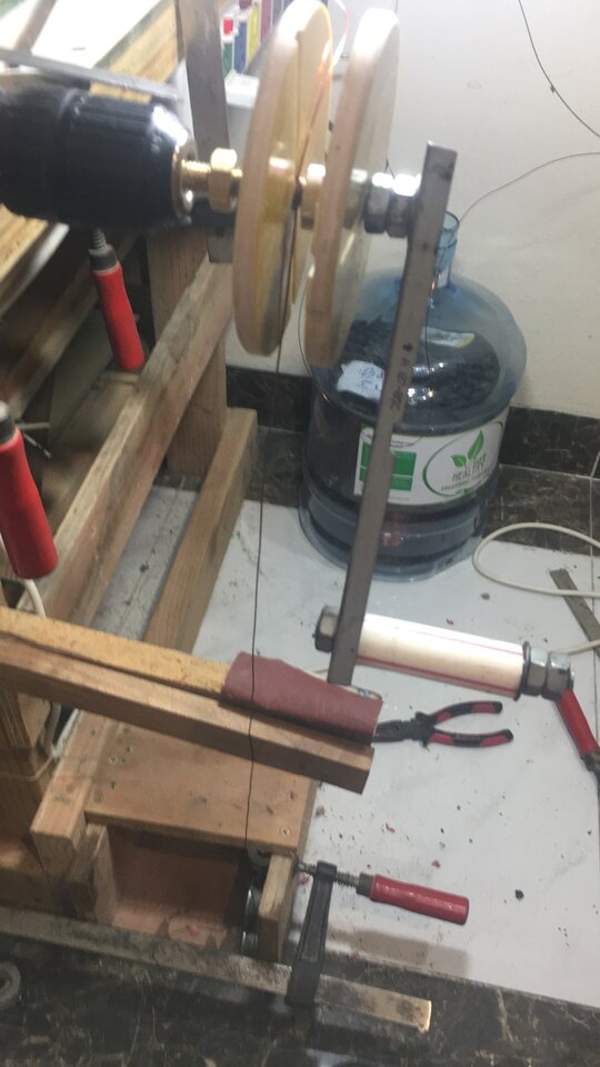

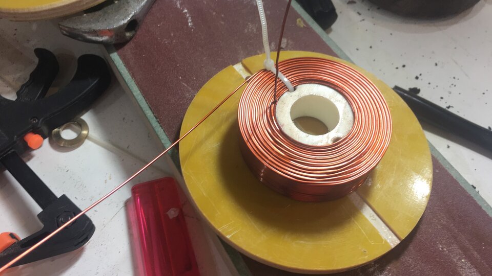

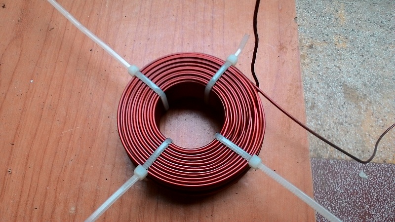

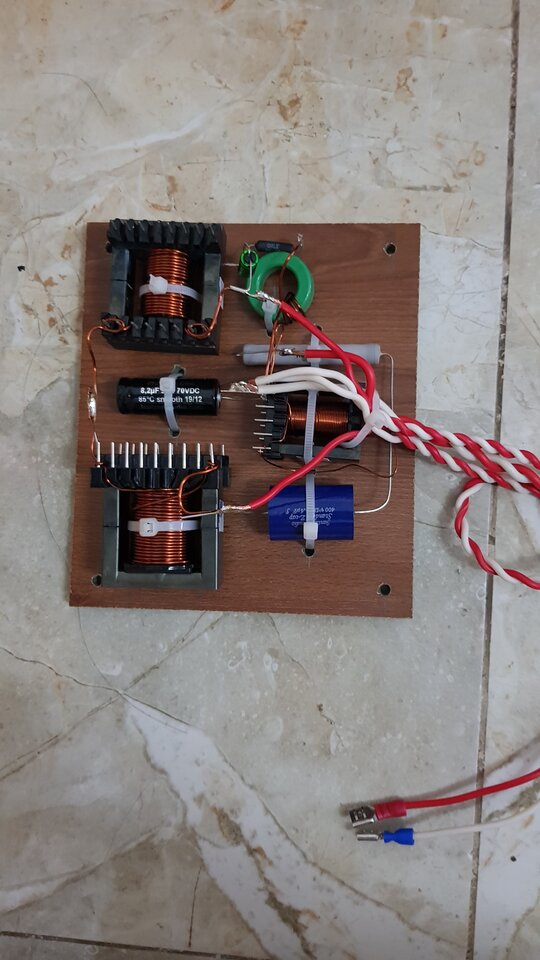

    Bác cẩn thận với cuộn cảm lõi ferrite. Cái này em trải nghiệm khi DIY cặp loa của cậu em. Khi thử dùng lõi ferrite xuyến như của bác, tiếng bass nghe phẹt phẹt, sau phải thay lõi không khí vào thì hết. Nên từ đó em ưu tiên dùng lõi không khí.
    Đây là cuộn cảm em tự quấn để thử. Quấn cũng nhanh mà rẻ không ngờ. Chỉ cần mua được dây đồng tốt.
    dragous and qcc5125 like this.
  23. Satuki
    Satuki Advanced Member
    13/9/18
    341
    192
    bác quấn bằng máy hay bằng tay? mà bác làm khéo thật em làm nó cứ xòe ra thôi.
  24. haidmc2
    haidmc2 Advanced Member
    11/2/12
    277
    64
    Bảo Sơn, An Khánh, Hoài Đức, Hà Nội
    Em quấn bằng dụng cụ tự chế. Bác tham khảo nhé. Quấn tay thì sang đến lớp 2 là méo ngay.

    Diy phân tần thì khi nghe thử phải hiệu chỉnh cho hợp tai, cho các tuyến phối hợp ăn ý nên phải tự wấn lấy thui.
