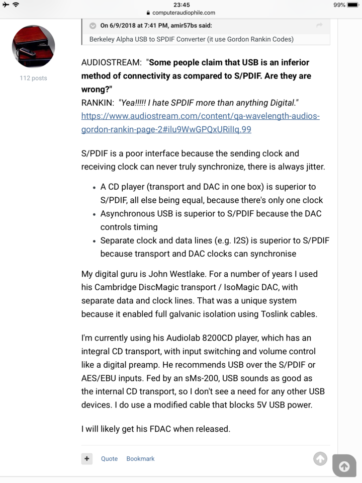

    Dành cho các tín đồ của SPDIF. Chỉ để đây và không nói bất cứ điều gì dài dòng văn tự.

    Bác ơi, những điều bác trích dẫn chỉ thực sự chính xác vào những năm trước 2010 thôi. Hiện nay rất nhiều DAC đã được các nhà thiết kế tích hợp thêm mạch reclock i2s, với clock khá tốt ở phía trong theo phương thức adaptive reclocking, do đó với những yếu điểm về clocking của SPDIF so với dạng asynchronus như USB không còn là vấn đề với những DAC này, trừ khi jitter của nguồn phát tệ đến mức như Chromecast dẫn đến mạch reclock không lock nổi tín hiệu vào để reclock. Điểm mặt hiện nay có DAC của Chord, MSB, Ayre đều có tính năng này và kể cả đồ rẻ tiền hơn nhiều như con Gungnir Multibit của em cũng có.
    Với trường hợp của em thì với adaptive reclocking và dạng truyền dẫn qua BNC 75 Ohm chuẩn thì theo em ổn hơn rất nhiều so với USB. Đó là lý do tại sao em bỏ USB.
    Dĩ nhiên nếu như DAC không có mạch reclock hoặc nếu kết nối với nguồn phát bằng dây coax RCA dẫn đến không đạt đúng tiêu chuẩn truyền dẫn (do socket RCA gắn vào mạch do kết cấu không đạt 75 Ohm) thì sẽ không có lợi thế trên.
    Còn về vụ fan của cái nọ cái kia thì em là fan của việc tích hợp phần xử lý streaming vào trong DAC, nhận UPnP hoặc Roon RAAT qua đường LAN, tách ra tín hiệu i2s rồi xuất thẳng vào DAC sẽ là tốt nhất, giống như PS Audio họ làm. Tuy nhiên, theo những gì em trải nghiệm thì hiện chưa có giải pháp giá hạt rẻ nào hay cả. Những con phân khúc thấp như Oppo Sonica nghe không ổn vì phần DAC lại không hay.

    Em chỉ muốn làm rõ một điều: dùng UPnP sau đó tách tín hiệu chuyển sang đường SPDIF không phải là cách văn minh hơn so với giao thức Roon Core + Roon RAAT qua đường asynchronous USB. Chưa nói đến âm thanh có phần tệ hơn khi còn tồn tại vấn đề đồng bộ giữa các clock không giải quyết triệt để được. Bác có tài liệu nhà sản xuất DAC nào xử lý gọn phần này có thể post lên để mọi người tham khảo, thanks.
    Còn về cảm nhận, nghe thấy hay là được. Good day to All!

    chuẩn SPDIF là chuẩn chuyên cho AUDIO thì không sai, nhưng là chuẩn đời cũ rùi. Nên cũng có nhiều giới hạn lắm ạ. Riêng mình không ủng hộ chơi con này. Mình vẫn ủng hộ xài các DAC có bộ phận xử lý tín hiệu vào USB hoặc I2S mạnh hơn. (tiếc là I2S đang trong giai đoạn phát triển chưa thành chuẩn thay thế nổi hoàn toàn USB, chưa có sự thống nhất giữa các hãng, nên phổ biến nhất vẫn là USB, dù USB ko chuyên cho âm thanh).
    Về so sánh vai trò mạch xử lý tín hiệu USB, điển hình dễ thấy nhất là với hãng Schiit, một hãng nhỏ của Mỹ. Các DAC của họ liên tục nâng cấp board xử lý tín hiệu USB từ gen 1, gen 2, và gần đây nhất là với gen 5. Bạn nào nghe rồi sẽ thấy đến gen 5, USB đã đạt yêu cầu cơ bản của truyền dẫn tín hiệu, do đã làm lại khâu cách ly nhiễu, reclock hoàn toàn tín hiệu vào.... nói chung là sửa được gần hết các lỗi trong giao thức truyền dẫn USB. Bạn nào quan tâm có thể google để coi thêm chi tiết cách họ xử lý. Mình lấy schiit làm ví dụ vì chi phí nâng cấp máy cũ lên board gen 5 rất rẻ (chưa tới 200USD) mà đã cải thiện rất nhiều. (do mình thích ngon bổ rẻ).
    Về giao thức đồng bộ clock, thì mình biết trước đây các dòng sản phẩm kết nối SPDIF chẳng hạn, các hãng cao cấp có ra cục Master Clock, có 2 đầu ra một đầu nối vào cục phát , một đầu nối vào cục thu để cả 2 đồng bộ chung vào CLOCK xịn trên cục master clock, và chi phí cho cách chơi này rất cao.
    Cách chơi này phổ biến với CD transport và DAC gấu của các hãng hiend.
    Cuối cùng vẫn không phát được các chuẩn cần đường truyền băng thông cao như DSD 512 hoặc PCM 704Khz. Nên khi chuyển qua giai đoạn nguồn file nhạc hires càng lúc càng nhiều, các hãng thu âm ra phiên bản ngày càng cao cấp. Mình vẫn chọn tiếp tục xài USB. Nếu có điều kiện thì chơi DAC xịn.
