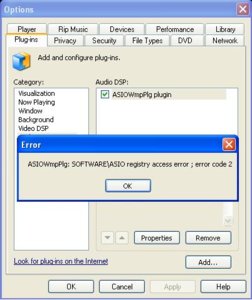

    Lúc trước em có thử em nó với ASIO plug-in và đây là cảm nhận của em. Có vẻ không có nhiều bác muốn thử nên nó lại chìm luôn. Nếu tiện thì bác cứ thử chạy và cho biết cảm nhận của bác luôn giúp em ạ. Theo em thì tiếng nó khá giống với FB2K các phiên bản mới. Đây là bài em đề cập lúc trước:
  21. HoanComf
    HoanComf Advanced Member
    29/5/09
    891
    63

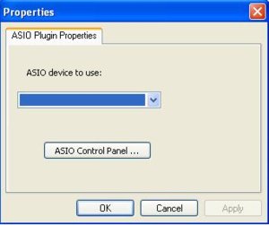

    Em vừa thử xong. Vào properties thì có cái thông báo lỗi error code 2.
    Và trong ASIO devices không có thiết bị nào.
    Không biết có phải tại thiết bị không hỗ trợ cho ASIO không.
  22. pc_chip
    pc_chip Advanced Member
    18/12/05
    5.042
    740
    THỦ ĐỨC GROUP
    Nếu cardsound hay audio interface device của bác không có hỗ trợ trực tiếp ASIO thì bác phải cài thêm ASIO4all driver vào nữa (nhưng em nghĩ dùng cái ASIO4all này có lẽ cũng không phải là tối ưu).
    Bác đã làm đúng theo hướng dẫn cài đặt trong file pdf chưa ạ? Để ý đến việc chọn loa nào không dùng đến để setup nhé.
    Mà bác đang dùng thiết bị gì vậy ạ?

    63
    Em làm đúng như trong file .pdf. Cái dòng dưới này (giống dòng đỏ của bác) em không hiểu kiểu gì.
    In the Speaker Properties, choose any device that will NOT be used for playback. On most computers, the on-board audio device is a good choice.
