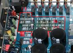

    Bới móc ô ẻm @diyampli phát.
    Tìm hiểu qua qua con gryphone(nad s300) ogrinal thì thấy các a tây rất kêu vụ nhiệt của mấy e tran set dòng cho tầng đầu.
    Ô ẻm đã có cách khác phục chưa hay clone luôn cái tật này của e nó?

    Hay thật mà cụ.
    Đường hồi tiếp về qua trở đến cả M omh với 2 con tụ 1uF kia đấm mass thì lấy đâu ra AC mà feedback cụ ơi. Nó chỉ là servo DC thôi.
    Non golbal feedback là chuẩn luôn.

    Em tính nhẩm nó cỡ 11 củ khoai lang thôi bác ah. Còn ngầu hơn thì thêm chút.

    Vụ này ngay từ thiết kế đầu tiên em đã chú ý đến nó trên mô phỏng, khai thác cỡ 60% công suất của mấy con transsistor nguồn cho visai và VAS, kể cả visai các bác thấy em thiết kế thêm tản nhiệt rời cho hai cặp nguồn dòng và VAS rồi đó, hai cặp visai em cũng tản nhiệt qua chân nó luôn rồi nên yên tâm không lo bong tróc bo đâu.
    Thực ra hãng NAD có đưa ra 1 bản fix cho người sử dụng tự ca nhíp lại cho amp hoạt động ổn định tránh hiện tượng quá nhiệt ảnh hưởng tới chất lượng và tuổi thọ lk. Mai em sẽ tìm link gửi các bác coi. Trong sơ đồ em đã fix lại rồi, sau này anh em thích chạy y chang thiết kế nguyên thuỷ cũng ok vì cái tản nhiệt bản quyền thiết kế kiểu DIY của em nó to và chuyên nghiệp hơn cả chục lần của hãng hehe.

    Thực ra hãng NAD có đưa ra 1 bản fix cho người sử dụng tự ca nhíp lại cho amp hoạt động ổn định tránh hiện tượng quá nhiệt ảnh hưởng tới chất lượng và tuổi thọ lk. Mai em sẽ tìm link gửi các bác coi. Trong sơ đồ em đã fix lại rồi, sau này anh em thích chạy y chang thiết kế nguyên thuỷ cũng ok vì cái tản nhiệt bản quyền thiết kế kiểu DIY của em nó to và chuyên nghiệp hơn cả chục lần của hãng hehe. Mình đi sau háng mình phải nắm bắt các tật của topo mình theo để mà châm cứu bấm huyệt chứ lỵ, vụ fix tụ và tản nhiệt thì chỉ có DIY mới có thôi chứ hai hãng có thằng nào nhận ra đâu keke.
