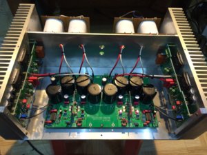

    Chắc em là con sư tử cuối cùng bay vào mấy ngày cận tết này hehe. image.jpeg image.jpeg image.jpeg

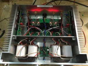

    20181006_161037.jpg 20181006_161037.jpg Các bác hội chuẩn e Gryphon này giúp e với. Hiện tại cả 2 kênh đều hót ra tiếng rồi, hay và lồng lộng lắm. Nhưng hiện trạng 2 rơ le Out trên bo công suất đều ko đóng ( e cắm test loa trực tiếp luôn). Các bác đã bắt bệnh được vấn đề này rồi chia sẽ thủ thuật lại giúp e với. e cô lập bo update bảo vệ loa ra,đo giắc cắm CN3,4 đều ko có mass luôn ( từ cụm ic TL 074, BC 547 ra).Thanks các bác nhiều.

    Cụ liên hệ ngay với chủ dự án lấy thêm bo update protect!

    Dạ e cảm ơn a Bình nhé.e sẽ liên hệ nhờ bác diy ampli hỗ trợ giúp sau vậy.e Gryphon này chạy cũng khá nóng nhỉ, mặt dù e chỉ bias áp rơi trên trở công suất tầm 25 mv thôi( tản nhiệt e ko bự lắm)nóng nhưng tiếng vẫn ngọt lịm và ko bị vỡ tiếng, nghe du dương làm sao ấy. Quá đã.Thanks.
