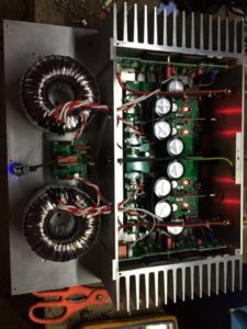

    nhờ cụ chủ chụp rõ nét ảnh pcb khu vực chỗ trở r35-r36 và r33-r34 giúp e, schematic mờ quá nên k soi được, khi lắp miếng pcb tản nhiệt cho mấy con Q3,4,14,16 và Q1,2,13,15 thì pcb cọ chân 4 con trở trên. có bản schematic nào rõ cụ up lại phát, thanks

    hi bác chủ,
    - bo update BVL có 2 con R6 có trị số 1K và 10K, vậy hàn con nào vào con nào a?
    - bo vas bác cho xin cái ảnh và schematic rõ nét chút (hàn rồi mà không rõ R33 có nối với R34 không; R35 có nối với R36 không nữa)

    R6 bên con U5 là 10K bác ah, em copy nên nó trùng tên.
    R33 nối với 34 và tương tự 35 nối với 36 bác ah.

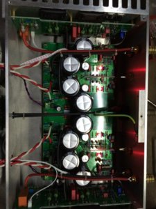

    Đóng điện đê các bác ơi! Hehe.

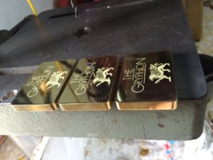

    Công đoạn cuối, trả lại tên cho em!

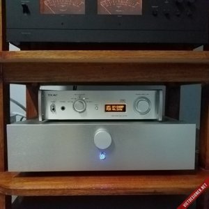

    Mùa Giáng Sinh lại về,thật thỏa lòng qua bao ngày chờ đợi. :)

    Chạy rà đủ rồi nghe thấy sao bác ơi?

    Qủa không hổ danh,vừa nghe tiếng gầm gừ gã C2a,B2 bỏ chạy sút móng. :D
