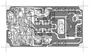

    Mạch này ủi thử nghiệm thôi khi nào hát tốt layout nó lại chứ cái cuộn cảm treo như bánh xe sơ cua thế kia chạy 1 hồi tưng rớt luôn. Con tụ thì không có chổ nằm dựng lên như ống khói máy ủi thế kia. Tính anh Gà cẩn thận như thế chưa ưng ý PCB này đâu cứ từ từ rồi tính.

    Cái board lọc chạy chưa bác, chưa có board công suất bác nối cái headfone vào nghe, nghe xập xình xập xình phê vãi :lol: . Cụ thienchay mà lắp cái board công suất chạy ổn định em sẽ clone cái board lọc đó ra, làm sub là đỉnh :lol: .

    em thấy bác cụ Thiện cháy đã làm OK rồi thì ta nên clone cho đàng hoàng đi ạ :) ,em thấy mạch 1 lớp,nhỏ gọn nên nếu anh em đặt mạch thì giá cũng không quá nhiều cho 2 kênh,quả này mất điện oánh cũng ác lắm đây ạ :D

    hi hi , em thì cũng khoái dùng bo của nhà máy làm PCB lắm , nhưng sợ dự án này có vài người làm thì không biết có đặt được không :D
    Em thì me cái mạch của Detex Audio , được sản xuất thương mại rồi nên em thấy tin tưởng hơn , em tính chơi luôn cái board này , ngồi ăn cắp vẽ lại Layout từ hình chụp mất cả ngày :mrgreen: , 80 x 150 mm , +/-95 V oánh loa 2 ohm luôn .
    Em xin khoe cái Layout ạ , đóng dấu ThienChay cho nó có bản quyền :lol: , dạo này vụ bản quyền lẫn chủ quyền căng thẳng quá : )

    em nghĩ bo 1 mặt,nhỏ gọn thì giá cũng không cao cho lắm,hô dò anh em cùng đăng kí đi ạ,cái này dùng cho sub thì tốt lắm ạ

    Sub để em lo mạch lọc cho, ngon bổ rẻ, lần này em lọc bậc 3 không chơi bậc 2 nữa. Mạch ủi cần gì đăng ký, bác thienchay share pdf hoặc file gốc rồi xách đi in về ủi thôi, linh kiện bán đầy chợ. À mà cuộn cảm bao nhiêu uH bác ơi, để em tính cho chuẩn rồi hướng dẫn các bác quấn, lõi mua mới được ở chợ. Class D thì đôi khi nghe treble không hay chứ mà kéo sub thì vô đối, vừa khỏe vừa mát.
