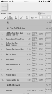

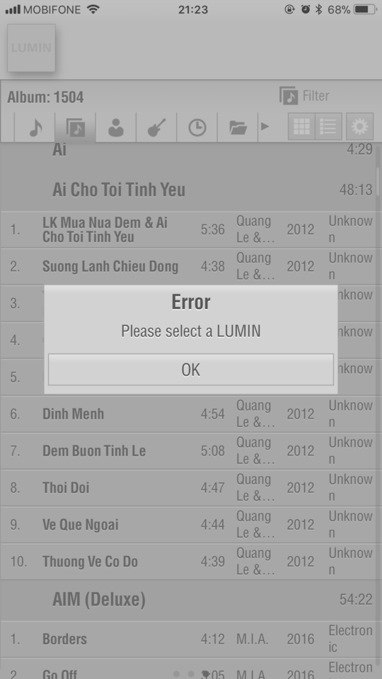

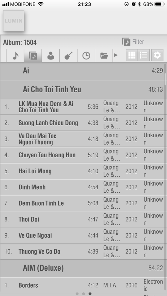

    Tuần rồi mới sắm cái Chromecast Audio về vọc vạch xem sao.
    Nền tảng có sẵn:
    NAS Buffalo đang chạy uPnP DLNA TwonkyServer (có luôn LMS).
    Dàn âm thanh vi tính 2.1 cũ (nghe tạm vậy).
    Dự định remote control CA bằng điện thoại (Android, Iphone) lấy nhạc lưu trên NAS xuất ra dàn âm thanh 2.1 qua đường RCA 3.5mm.
    - Trên Android: cài app Bubble_uPnP được phát ăn ngay. Bubble nhận ngay được NAS, lấy được toàn bộ database nguồn nhạc lưu trên NAS (khoảng 1TB) từ TwonkyServer thông qua chuẩn DLNA.
    Nhược điểm: Bubble_uPnP bản free chỉ cho add vào playlist 16 bài, giao diện library hơi đơn điệu. Bản pro khoảng 110k, chưa biết có nên mua kg.
    - Trên IOS: Cài app Lumin, cũng load được toàn bộ Playlist nhạc như app trên Android, giao diện library có nhiều kiểu hiển thị.
    Cái quan trọng nhất, hic hic hic, là không điều khiển được CA ... (cái app này cài theo bác chủ).
    Không biết có app nào trên IOS control được CA kg nữa, bác chủ có biết chỉ giùm với. 2017-12-13 21.23.04.png 2017-12-13 21.23.50.png
    PS: Hướng dẫn của bác chủ chưa có thời gian rảnh để đọc nữa. hic hic hic
    https://www.guidingtech.com/37079/stream-music-chromecast/

    BubbleUPnP có bản thuốc ở đây, anh dùng thử:
    http://appvn.com/android/search?keyword=BubbleUPnP
    App Lumin trên IOS, muốn nó thấy được CA. Anh phải setup và config BubbleUPnP Server (Chọn OpenHome Renderer) giống như em nói bên trên là được ạ.
  21. tml3nr
    tml3nr Advanced Member
    30/4/07
    3.082
    3.519
    Trên IOS anh thử dùng AllConnect xem sao ạ:
    https://itunes.apple.com/app/allconnect-play-stream/id914000376/
