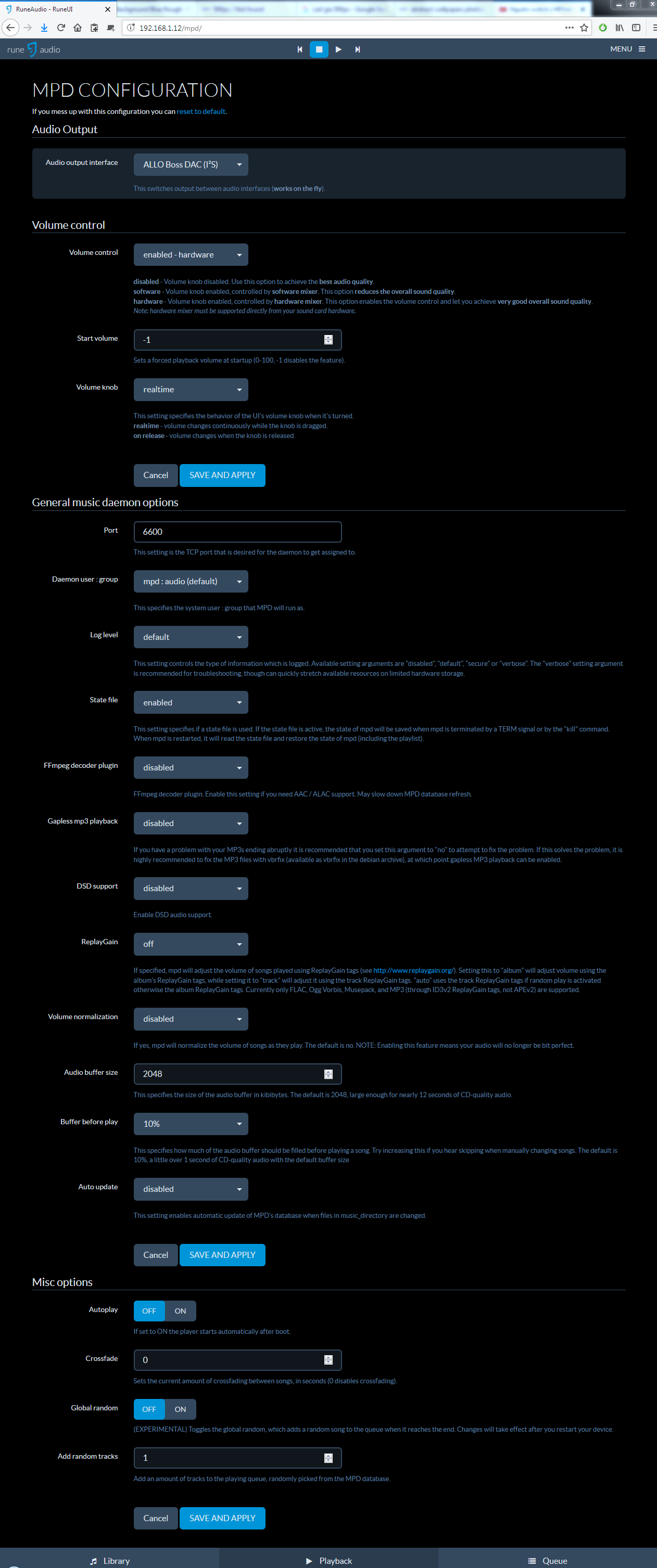

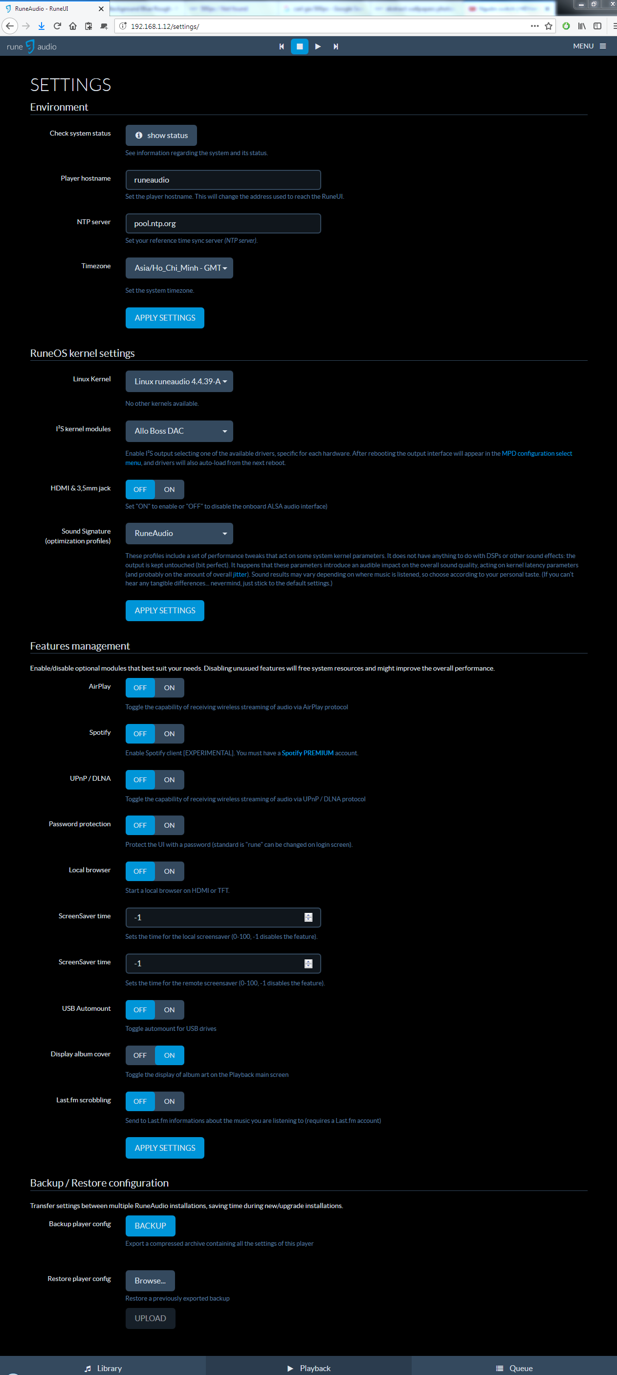

    Nhờ bạn vào hướng dẫn anh em tinh chỉnh rune version 0.5 cho âm thanh hay nhất.
  8. tml3nr
    tml3nr Advanced Member
    30/4/07
    3.082
    3.518
    Bản Rune 0.5 rất hay nếu so với các bản khác gốc arch linux trước đây. Nhưng em thích tiếng của bản 0.4 quá nên sau khi dùng thử 1 ngày đã quay lại bản cũ. Bản 0.4 em nghe tiếng nó relax hơn.
    Rất tiếc là upmpdcli plugin Tidal chưa chạy được trong bản 0.5 này. Có cái hay là khi mình bật upnp renderer tiếng nó ít bị thay đổi.
    Với bản rune 0.4 / pi2, em set như hình bên dưới, và tắt thêm vài thứ:
    - Edit /boot/config.txt:
    Code:
    #max_usb_current=1
    - Tắt TV service:
    Code:
    nano /srv/http/command/orion_optimize.sh
    thêm vào bên dưới:
    Code:
    # common startup #
    /opt/vc/bin/tvservice -o
    - Tắt avahi daemon / zeroconf (Nếu không dùng airplay):
    Code:
    systemctl disable avahi-daemon.service
    systemctl disable avahi-daemon.socket
    redis-cli hset mpdconf zeroconf_enabled no
    - Audio buffer size 2048 hoặc 4096 (Tùy gu)
    - Buffer before play 10% hoặc 20% (Tùy gu)
