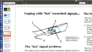

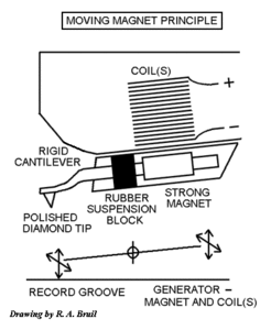

    Thông thường với kim MM thì stylus và khối nam châm nằm ở hai phía của Rubber Suspension Block, tuy nhiên với V15 IV có thiết kế hơi khác một chút: khối nam châm 2 được định vị bằng bearing system 3 có vai trò tương tự như Rubber Suspension Block. Nếu hệ thống hoạt động bình thường thì khi điều chỉnh lực trong phạm vi cho phép khoảng 1.5 g +/- 0.25g thì khối nam châm sẽ nằm cân bằng tại vị trí tối ưu và khi dao động sẽ cho tín hiệu ra lớn nhất.
    Một số kim MM phần cần gắn stylus, nam châm được bao bọc trong một ống bằng đồng mỏng và có thể rút ra khỏi thân cartridge, khi lắp lại có thể bị sai lệch làm tín hiệu ra bị suy giảm khá nhiều; em chưa dùng kim V15 IV này nên không rõ kết cấu cơ học thực tế của phần stylus có thể rút ra khỏi khối cartridge được không? trường hợp của bác chủ, có thể do va chạm mà ống nhôm gắn nam châm bị đẩy quá vào phía trong; nếu không thì xác suất cao vẫn là do hệ thống đàn hồi định vị nam châm (bearing system 3) không còn mềm dẻo nữa...

    Kim shure type 4 có kết cấu đúng như bác mô tả.

    E cho là kim tết là cơ cấu đòi hỏi có độ chính xác cao, nếu bị kẹt, biến dạng hay sai lệch lắp ráp sẽ ko thể cho ra âm thanh bình thường được. Nhưng đây khi chỉnh ở 3.5g cho ra âm thanh rất hay, e ko thể nghe lại kim cũ được nữa ( Ortofon vms 20E mkii). E thấy giải thích do cơ cấu đàn hồi bị lão hoá ko còn mềm dẻo có vẻ hợp lý hơn. Có bác nào có nhận định khác nữa không ạ?

    Bạn cứ yên tâm nghe một thời gian, gối cao su sẽ mềm hơn, lúc đó sẽ chỉnh lại lực tỳ không lo ảnh hưởng đĩa dâu bạn
