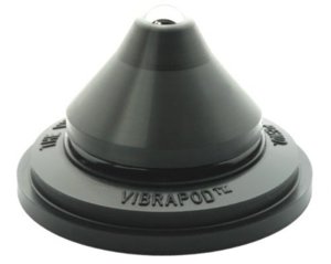

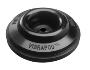

      Vibrapod Isolator (giá 6 USD/miếng) và Vibrapod Cone (giá 9 USD/miếng kèm bi thép) do công ty nhựa dẻo Kennard Industries (Mỹ) cung cấp dùng để kê các thiết bị âm thanh, kể cả loa. Vibrapod bắt nguồn từ chữ vibra (rung) và pod (miếng đệm). Năng lượng rung động sẽ biến thành nhiệt năng trong quá trình xử lý chống rung. Đầu phát CD, cassette, mâm đĩa than là những thiết bị sản sinh nhiều rung động nhất nên khi được kê trên các cục kê này, chúng sẽ cho thấy hiệu suất cải thiện rõ nét nhất. Kết quả là, nền âm tĩnh lặng hơn cho nghe âm lượng lớn hơn; tiếng nhạc se đặc, rõ nét, chi tiết hơn với bass chặt chẽ, gọn gàng, ‘không đuôi’.
    • 3
      Có thể dùng tấm mica rộng bằng diện tích đế để kê giằng 4 miếng Vibrapod Idolator rồi đặt thiết bị hoặc loa lên trên tấm mica; hiệu quả cải thiện rõ hơn. Cũng có thể kê từng miếng Vibrapod Cone lên trên Vibrapod Isolator rồi kê thiết bị lên trên Vibrapod Cone để có hiệu quả cải thiện nhân đôi. Lúc này, tải trọng tính theo cục Vibrapod Isolator nằm dưới. Vibrapod Isolator có 5 mức tải trọng (1,5; 2,5; 4,0; 6; 10kg/cục) trong khi Vibrapod Cone có 1 mức tải trọng 11kg/cục. Các miếng vibrapod đều có thể kê xuôi hoặc ngược. Kê ngược, viên bi trong Vibrapod Cone tì lên sàn. Đây là giải pháp chống rung chuyên nghiệp đơn giản, rẻ tiền nhất.

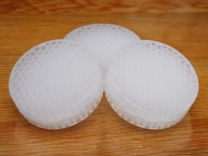

    Mình xài cả mấy loại trên:
    tổ ong (magic hexa) cho pre đèn
    Bánh bèo, bánh ú (vibrapod ...) Cho đầu DAC và HeadAmp (mình chơi tai nghe)
    Thấy chống rung cho pre đèn nghe được cải thiện xíu. Còn 2 cái kia ko thấy khác gì.nhưng cứ làm cho chắc ăn. Hihi
