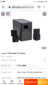

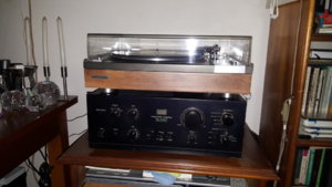

    Chào mọi người, tôi có mấy chục đĩa than từ những năm 80. Tôi nghe trên Radio của LIÊN XÔ. Nay tôi mua được đầu cũ của Nhật, qua ampli cũ của Nhật. Cắm qua bộ loa vi tính Micdrolap X2 - 2.1. Cũng thấy nghe được. Pc, láptop, điện thoại, usb, thẻ.....nghe tuốt. Nhạc nghe ít hơn sách nói. Đúng là nhu cầu là vô cùng, nghe mọi người phân tích mà cứ như Vịt nghe thấy Sấm là té. Cản ơn mọi người, may mà tai trâu lên không biết đòi hỏi cao. Đọc sách là chính mà.

    Loa này tách hai loa vệ tinh đấu vào cầu loa của ampli. Bass thế mà cũng nẩy sách lên các cụ à...

    Bộ này cũng mất hai tháng lương hưu các bác ạ.
