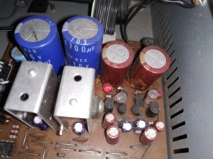

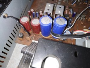

    Thông tin thêm: rất cần sự giúp đỡ của các anh đi trước và đã sử dụng và lâng cấp linh kiện trong cd kyocera dx7cd .
    Hiện em sử dụng cd này em cần mọi Các anh giúp em việc. Em. Muốn lâng cấp tụ trong cd này . xin đc Chỉ giúp cho em là cần lâng cấp phần nào .linh kiện nào , và loại nào phù hợp để cd này cho tiếng tốt hơn . Anh nào biết xin hãy giúp cho em ! (Em đã chụp rất nhiều ảnh ruột của cd )

    Thay hết tụ điện phân trong mạch nguồn và trong phần analog bằng tụ mới của ELNA hay Nichicon FW, KZ (for audio)

    - Bác chủ nên thay tụ nguồn bằng Mundorf, thay tụ xuất âm bằng Audionote Kaisei với các trị số tương đương, đảm bảo chất âm cải thiện vượt bậc, lên đẳng cấp mới.
    - Giá thành những nâng cấp trên ko quá lớn, vì toàn tụ trị số nhỏ, điện áp thấp.

    Bác cho e hỏi khi nâng cấp tụ nguồn thì mấy con tụ nhỏ nhỏ sau ic ổn áp có cần thiết phải nâng cấp theo k ạ? E cũng đang nghịch 1 con cd mà theo tiêu chí tiết kiệm, nên nếu k hiệu quả lắm thì e bỏ qua.

    - Em ko rõ bác bảo tụ "nhỏ nhỏ" nó nhỏ tới đâu, nếu nhỏ quá cũng ít hàng ngon mà thay, hơn nữa chỉ nên "đánh trúng huyệt" thôi, đặc biệt quan trọng là tụ lọc nguồn và tụ xuất âm.
    - Các dòng tụ hãng nổi tiếng và tương đối phổ biến bây giờ như Mundorf, Audionote ăn đứt các thể loại Elna, Nichicon...đời cũ. Cao hơn nữa có thể là Jupiter, Duelund. Hàng hãng giờ cũng nhiều và thương mại văn minh.

    Cám ơn bác. Trong cd của e là mấy con 330uf, 33uf để lọc nguồn dc sau ic. Em cũng vừa thay thử cặp xuất âm AN Kansei, thấy khá hiệu quả nên định làm tiếp phần nguồn. Muốn làm ít mà chất lượng hẳn. Phần nguồn của em chỉ có 2 con 1000uf và ~8 con nhỏ như vậy. Nên e đang phân vân chỉ nên thay tụ to thôi hay thay cả? Mong bác tư vấn giúp ạ.

    Bác tham khảo giá tụ Mundorf em đính kèm xem, vấn đề là ko thiếu tụ, mà độ "máu" của bác đến đâu.
    Trên web của bác Toàn Audionote còn nhiều option nữa, và nếu ko có trên web bác có thể yêu cầu đặt riêng trị số.
    wp_ss_20190417_0001.png Về tụ AN Kaisei, để đạt hiệu quả cao nhất bác phải chạy rà cỡ 200h, lúc đó chất âm tương đương Black Gate (hãng tự tin công bố như vậy).
