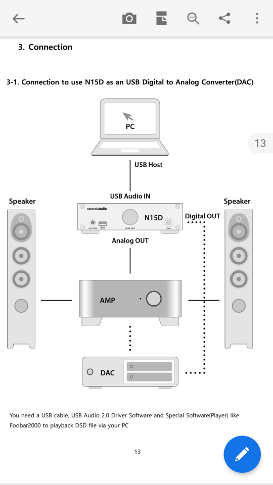

    Hôm nay mình có nhận được một lời khuyên là sắm con Cocktail N15D, kết nối theo cách PC + Jriver --> Cocktail N15D cổng Coaxial/Optical --> PS DAC --> Rega Amp. Con Cocktail này sẽ chuyển DSD qua PCM. Cách này sẽ cho chất âm tốt hơn.
    Tuy nhiên, mình vẫn thắc mắc, bản thân PC cũng sẽ chuyển DSD qua PCM phải không các bác? Vậy nếu lắp kiểu này sẽ bị trùng à? Hơn nữa PCM là tín hiệu analog thì vào PS DAC ổn không?
    Mình có xem thì cách lắp này trong Manual của Cocktail có hướng dẫn, khi dùng nó như Usb-Dac, như hình bên dưới.
    Cả nhà chỉ giúp với, cảm ơn!
