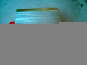

    Gửi các bác sản phẩm đầu tay của em ạh:
    Thông số:
    Sơ cấp: 220V dây 0.65
    Thứ cấp:
    1. Cao áp: 280V,300V,320V,350V dây 0.35
    2. Bias: 50V dây 0.35
    3. Đốt tim 6.3V, 2A (3 cuộn) dây 1
    4. Đốt tim 5V,3A (1 cuộn) dây 1.3
    FE 36 dầy 6cm

    Sắp FE hơi ấu đấy Hai Van ơi, chạy tải thử chưa?

    Ẩu là thế nào bác? Bác chỉ rõ cho em ạh.
    Em định tối nay về cho nó chạy thử tải nhưng phải qua bác mược cái khoan để khoan mấy cái lỗ trên mặt mới thử được ạh. :-d
