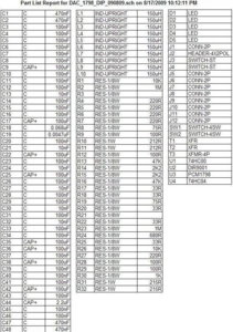

    Theo yêu cầu của các bác DIYers, em xin gửi partlist của các bo cho tiện thực hiện đây. Có gì không rỏ xin cứ đặt câu hỏi các bác nhé !

    Em chuyển qua file hình các Thím nhòm cho dễ nha

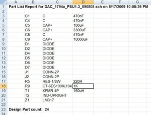

    Re: Đăng ký bo DAC PCM1794 HAY - RẺ - DỄ . . .
    Linh kiện cho 1 bo nguồn nhỏ, Bo nguồn lớn này gồm 4 bo nguồn nhỏ giống hệt nhau nên các Thím nhớ mua gấp 4 lần lên nhé

    u3 hơi sai 1 tí. pcm 1798 :D cụ ed đi
    u2 mua được ở đâu ạ . nhiu xiền

    U3 : Em thấy hổng sai đâu à :)
    U2: Hình như Em thấy có ở Xiu thị A vê, đâu hơn 125k

    Hic, cái này sai với những bác muốn dùng PCM1794a cho nó đỉnh, còn lại vẫn đúng với những bác muốn xài linh kiện giá rẻ hơn là PCM1798. 2 chú này chân cẳng giống y chang nên không sợ nổ đâu bác ạ.
