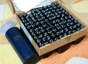

    À quên, còn phải gom mấy cái như vầy nữa thì càng tốt, 1 cục nặng chừng 3.8kg thui
      File size:
      152,3 KB
      Views:
      568

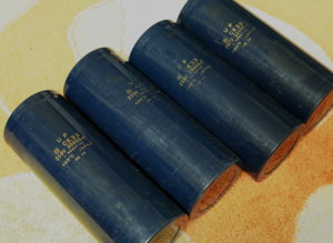

    Nếu không thích hàng siêu trọng thì các Bác có thể dùng những chú lính tí hon cũng được :)
      File size:
      193,9 KB
      Views:
      558

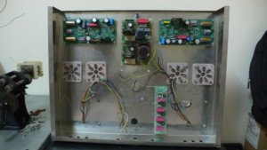

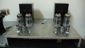

    Chiều nay được vợ cấp quota không phải trông con (do được trả công...dọn dẹp nhà cửa hai ngày liền), em ngồi làm được như thế này đây:
  25. candy_sniper2007
    candy_sniper2007 Advanced Member
    23/10/07
    611
    Ho Chi Minh City
    hic.. mới gắn có 2 cái OPT mà em muốn ..oằn lưng :(
    Hy vọng bác Lover có cách gì mần lẹ lẹ cái OTL để em nhẹ bớt được 2 cục này mỗi khi cần di chuyển..hic... em già rồi! :mrgreen: :?
