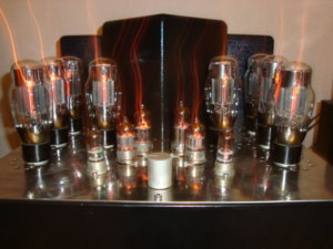

    - Hay quá Bác DIY-lover cho Em nâng cấp theo nhé(nhưng Em kô ĐK bo mạch nhé), Em vẫn chờ Bác cái món này mà. Hiện Em vẫn nghe nó hát nhưng mà Em mở nhỏ thôi chứ mở lớn tí thì.......
    - Cái tầng driver này nó cần điện áp nguồn tăng lên ~ 400V - 480V dòng =?mA cho 2 bo này Bác nhỉ để Em chuẩn bị cuộn riêng 1 cục b/áp cho tầng này.
    - Ampli đèn HAY - RẺ - DỄ của Em đang hót đây các Bác ah ........ Ấm áp ghê cơ các Bác ah.

    bác chụp ảnh ấn tượng quá.
