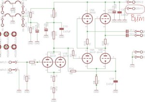

    Nâng cấp Driver cho Ampli đèn HRD:
    Sau một thời gian trải nghiệm trên nhiều thiết kế khác nhau, Em nhận ra một điều khi thiết kế Amp là:
    - Méo mới hay : Duy trì méo hài Bậc 2 tầm 1-2%
    - Mạch hơn giản nhất có thể
    Mặc dù vậy Em vẫn tuân thủ theo trường phái mạch có thể rút cắm nhiều loại bóng khác nhau để không bị gò bó trong việc thư giãn với chiếc Amp và dễ dàng nâng cấp về sau với những loại bóng thông dụng.
    Em sẽ dành 10 bộ bo Driver để tặng các Bác đã hoàn thành Amp HRD cùng làm với Em, các Bác có nhu cầu nâng cấp xin vui lòng đăng ký tại đây luôn:
    Về kích thước thì bo Driver này giống như bo cũ, tuy nhiên điện áp nguồn tăng lên chút xíu ~ 400V - 480V.

    @Diy-lover: mạch này của bác gần giống với mạch SRPP phải không ạ, nếu tương một em tụ không phân cực tối thiểu 2uf song song vơi trở thoát cathode của đèn đầu tiếng có hay hơn không bác?
