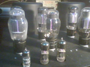

    Chào các bác. Hôm nay ở nhà thưởng thức Âm ly và rề. Sau khi thu nạp thêm mấy bóng 6AS7 thì âm ly của em đã ổn hơn, tiếng khá ngọt. Hôm trước vặn 1/3 volume là méo nhưng em tìm ra được điểm yếu của nó. Thay tầng thứ 2 bằng bóng 6h6 giống tầng 3 hết méo ngay, sau khi thay 6h6 vào tầng 2 tiếng hay hơn hẳn không hề méo khi cho em nó chạy công suất cao. Con rề của em được mod thêm 2 cục chock tự chế, dải cao chi tiết và rất nhuyễn, tuy nhiên nó lại trở chứng xì, cái này có lẽ lại mất của em 1 ngày CN để tìm nguyên nhân và mod lại. Chúc các bác có nững ngày nghỉ vui vẻ.

    hình âm ly của em dùng 4x6h6 6AS7 nè

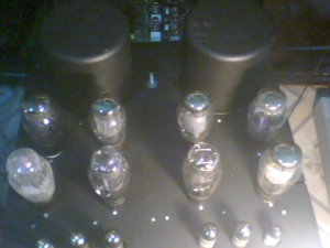

    thêm cái nữa cho máu

    -Bác anhlongtranf .Bác kiếm đc đèn 6AS7 ở đâu đẹp thế, à sao Bác kô quay cái con ốc bắt b/áp nguồn xuống dưới đưa mũ ốc lên trên có phải đẹp kô

    @anhlongtranf đèn bác màu tím kìa, đẹp quá, theo bác Lớp thì bóng đó là bóng mới rồi....

    Em nhặt nhạnh mấy cái đèn quá cũ ấy mà (làm gì có chỗ nào bán đèn mới đâu bác). Cái ốc đó em sẽ cưa đi sau. Đang trong tg chạy rà mà bác, đến volume em cuungx vẫn xài loại 5k/chiếc mà. Sau khi mọi thứ ổn thỏa em sẽ nâng cấp bác à.

    Đèn của em màu tím là do cái ĐT của em chụp màu đỏ ra tím đó bác. Đèn của em cái nào cái ấy mới đến nỗi "chân nó gần rời khỏi bóng" bác ạ.
