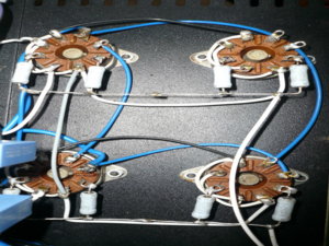

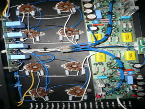

    Sáng nay tôi là người đầu tiên được nghe đệ tử của DIY-Lover hót( PussPull Amp Hay-Dể-Rẻ) Nhận xét là Bass tròn,sâu.Mid dầy.Nhất là bài hát YOU DON’T BRING ME FLOWERS do Salena Jones .Không biết là chủ nhân có bỏ thêm thuốc gì không?
    Sau đây là 01 số hình ảnh được chủ nhân cho xem ruột gan của em nó

  7. haiphamthanh66

    tiếp

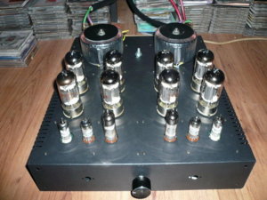

  8. DIY-lover
    DIY-lover Advanced Member
    12/8/07
    7.338
    87
    TBG - HCMC
    Re: Cùng làm cái Ampli Push Pull HAY - RẺ - DỄ
    Hồi sáng gắn vội để nghe, trưa về mông má lại nó trông thế này đây Anh Hải ơi :mrgreen:

  11. haiphamthanh66
    haiphamthanh66 Advanced Member
    22/8/08
    53
    21
    Có thêm 02 cái áo mặc cho OPT nửa.Đẹp quá.Đang chờ OPT và nguồn từ h-t-nguyen để lấy Size làm Chassic .Lâu quá,nóng ruột rồi đây.

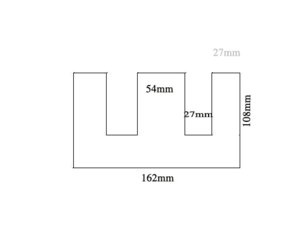

    các bác cho em hỏi chút ạ,
    em kiếm đc cục nguồn mỹ, FE mỏng hơn Fe tàu bán ngoài chợ. khi tháo ra em thấy cứ mỗi lớp là 2 E và 2 I,
    1, không biêt khi quấn thì mình làm theo cái cũ hay là từng lớp E I như thông thường.
    2, mặt FE một số miếng hơi gỉ một tí có cần phải xử lý gì không
    3, Kích thước FE theo hình dưới và em định cuốn như thế này có đc không.(bề dày xếp lớp 6cm)
    -sơ cấp 280 vòng dây 1.15
    -290VAC (200mA) 375 vòng dây 0.35
    - 140 VAC (2400mA) 180 vòng nối tiếp 20 vòng dây 1.0
    -90 VAC (50 mA) 115 vòng dây 0.35
    - 12,6 (3A) VAC 16 vòng dây 1.15
    - 6,3 VAC (3A) 8 vòng nối tiếp 8 vòng dây 1.85
    các cao thủ qua đi qua đay xin cho vài lời chỉ giáo,
    Cám ơn rất nhiều
    Em nhòm qua thấy cũng ổn nhưng BA lại không phải "nghề của chàng" nên hổng dám phán.

  22. anhlongtranf
    anhlongtranf Advanced Member
    10/2/09
    1.313
    Bác tính toán vậy thì cục nguồn của bác chưa co ăn tải đã phỏng tay rồi. Hệ số của bác là 41.2. Theo kinh nghiệm của em thì hệ số này nhỏ nhất cũng phải 45 dù bất cứ loại phe tốt đến đâu.
    để tiết kiệm khe quấn dây, bác nên quấn 2 cuộn 140 vôn bằng dây 0.75 đến 0.8 cho hai kênh thay vì 1.0 1 cuộn.
  23. boong
    boong Advanced Member
    1/4/06
    578
    gầm Giường,gầm Tủ,gầm Bàn
    Em thấy không sao.Vì chính tay em đã quấn với hệ số K là 38. Tất nhiên là công suát của cục nguồn này nhỏ thôi chỉ trong khoảng 200W .
