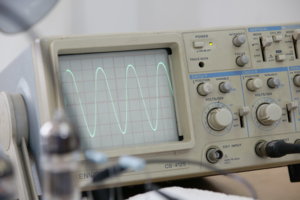

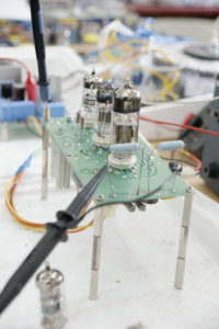

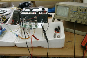

    Tối hôm qua Em test mạch driver cả đêm, sau khi thay tá lả các giá trị điện trở theo nhiều chế độ làm việc khác nhau của đèn 8532 và đèn 6H23P, Em đã có được kết quả rất đẹp, rất là tối ưu như sau:
    - Hệ số khuyếch đại toàn mạch driver là 300 lần
    - Maximum Output : 300Vp-p (input 1Vp-p)
    - Đặt tuyến truyền đạt gần như phẳng tuyệt đối từ 20Hz - 20kHz, và có tính chất tương tự như Driver của Sumo 2008 của Cụ Via :)
    Em sẽ post bản vẽ và các giá trị linh kiện để các Bác chuẩn bị lắp nha :)

    > Vp-p ~ 300V (1kHz)

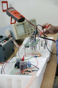

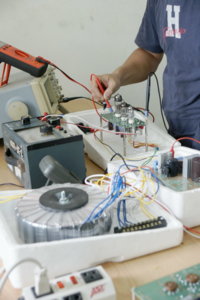

    > Bác Airphono đang check lại kết quả em làm tối qua, rất may mà Em tính đúng, không bị trật chỗ nào hết :mrgreen:
