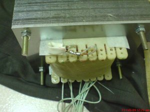

    em hít.. rồi sờ.. rồi kiểm định bằng đồng hồ thấy:
    Thơm mùi sơn
    Hơi ấm và lá fe ngoài rung ở chân(em ko có nẹp)
    Cắm đồng hồ vào cuộn đốt tim 6H13 = 7.1V :( , thử cuộn khác cũng the same :( Tuy nằm gần trong khoảng 6.3v +-10% nhưng em thấy bực bực, ngứa người(do người bẩn quá)).
    Em thử chọc đồng hồ vào input xem thế nào = 238V :shock: <-- nghi đồng hồ đểu em càng cú, em nổ xe chạy đi kiếm cái khác xem sao ai ngờ vừa ra đầu ngõ thấy 1 cô bé đứng cạnh cái trạm hạ áp của EVN, em nhận ra vấn đề ngay :wink: (Nhưng chắc con bé đứng cạnh đó ko hiểu em sáng rực mắt vì sao đâu :mrgreen: . a`, nó còn hất mặt 1 phát nữa mới vui chứ ).

    Em tháo fe ra và bổ sung cho cuộn sơ 30 vòng nữa và kết quả đo ở nhà em là:
    in: 225v
    out: 6.15v :? , 75v :? , 120v :(, 260v :( ko biết liệu thế này có dùng được không vậy các bác?

    Các điện áp trên là đo không tải hả Bác?
    - Tăng lên chút nữa để đốt tim đạt 6.4 - 6.6V đi Bác
    75V => OK
    120V => tăng lên 130 -140v
    260V ok, tăng lên chút đỉnh khoảng 280V cũng ok.
    bác chuyên nghành gì mà quấn BA đẹp quá !!!!

    Em thấy cái BA hơi nhỏ, Bác thử gắn 8 cái đèn 6H13 vào cho đốt tim trong khoảng 1h xem nhiệt độ BA thế nào, nhớ phải theo dõi kỹ

    Dạ vâng! em đo không tải. cho em hỏi là khi đấu tải vào thì áp có giảm đi hay không ạ? Em muốn đấu thử vào bóng 6H13C thì em đấu vào chân 2 và chân 7 ghi trên chân đèn có phải không?
    Trọng lượng em cân cái BA là 13.2kg, các bác xem em khoảng tầm này đã đủ chưa?
    Em đang làm trong lĩnh vực CNTT. Đây là lần đầu tiên em cầm dụng cụ làm những công việc này mà được bác chủ động viên em rất vui. Trong quá trình làm BA em tự tin lên hẳn và còn muốn được ký sổ như bác candy(vì ký sổ thì sẽ được khoe và được kiểm định ở TBG) nhưng em ở hn thì ko được r
    Thời gian vừa rồi em đi mua đồ có tán được 1 chị bán fe E,I(ko biết là mình tán hay bị bà ta cua nữa). Em có hỏi về chất lượng loại fe này chị ấy nói có loại tốt hơn sắp về, muốn kích thước thế nào thì đặt cho chị ấy nên em nảy sinh ý định quấn OTP bằng fe E, I. Em nên cho cở fe nào thì hợp lý vậy? Các bác cho em lời khuyên với,

    Đốt tim đèn 6AS7 và 6H13C là 2 chân 7 và 8, Nên dùng đồng hồ đo kiểm tra điện trở giữa 2 chân 7,8 này khoảng 2-3 Ohm cho chắc chắn không lộn.
    Phương án test BA tốt nhất là cho nó hoạt động đúng với thực tế! Ráng gắn hết 8 cái đèn vô đốt tim chạy rà trước vì trước sau gì cũng phải rà.
    FE tốt hơn sẽ giảm đáng kể tổn hao trên lõi => ít nóng => bền hơn.
    Nhìn màu FE này Em đóan nó thuộc loại bình bình, chạy sẽ hơi nóng đấy!

    Chết đến đoạn em hỏi lắm rồi. 1 cuộn đốt tim chỉ có 2 sợ dây thì đấu thế nào vào 3 chân đây, Em do thử chân 2 với 7, 2 với 8, 2 với 7+8 thì đều không nhảy Ohm nào còn chân 7 với 8 = 0 Ohm. Em ko biết đo các bác chỉ cho em kỹ hơn với :(
