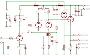

    Em mới chỉnh lại mạch dùng nguồn dòng bằng IC 10M45S

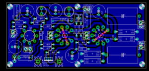

    Bo nguồn cho Driver (Pre) thì vẫn sẽ dùng lại bo này, bo mà Em đã dùng cho Sumo vừa rồi, rất đơn giản nhưng hiệu quả lắm :)
