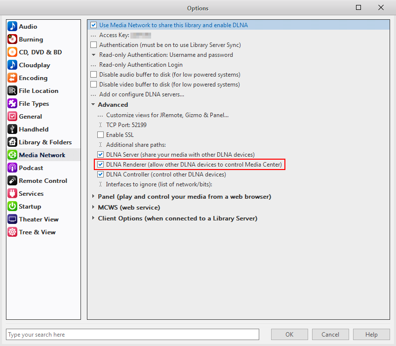

    - Trong JRiver, phần Media Network nhớ chọn các mục "use Media Network to share this library and enable DLNA"; "DLNA Server"; "DLNA Renderer"; "DNLA Controller" (thường thì các mục này đã được chọn sẵn).
    - Trong các mục trên, "DLNA Renderer" là dùng cho việc chơi Tidal trên qua JRiver trên PC, remote bằng điện thoại.

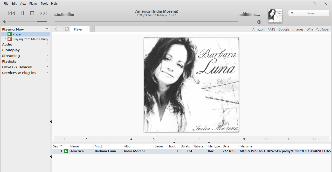

    - Trong tab "Now playing" có biểu tượng màn hình (Renderer), bấm vào sẽ thấy tên PC của mình, chọn nó.
    - Playlist nhạc đang chơi trên điện thoại sẽ được phát trên PC. Xong.
    - Mọi thao tác chọn nhạc, qua bài... đều dùng bằng điện thoại, do vậy PC không cần dùng màn hình.
    - Khi PC đang phát nhạc Tidal (qua JRiver), nếu mình tắt điện thoại thì PC vẫn phát liên tục các bài nhạc trong playlist.

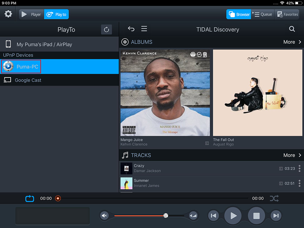

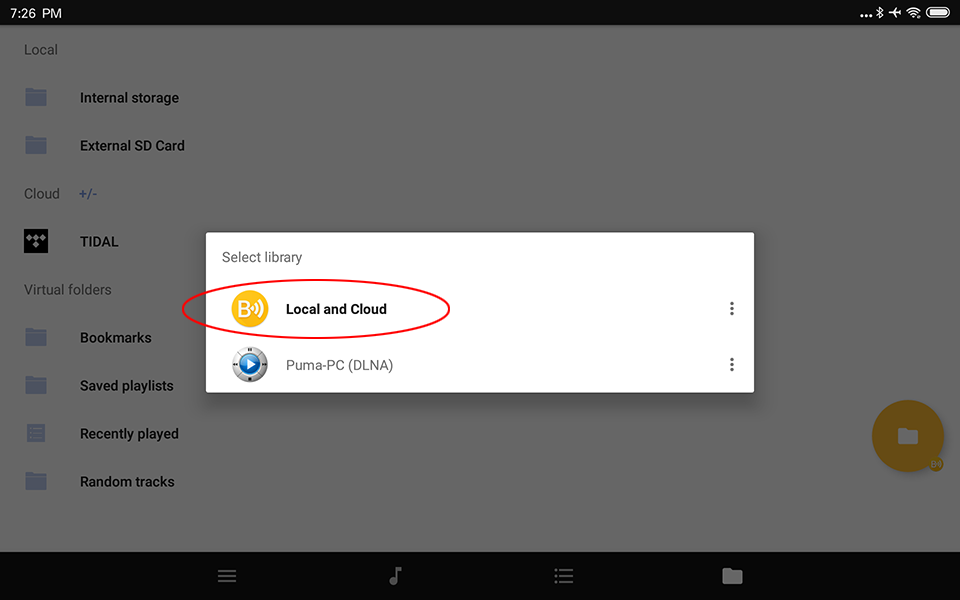

    Em bổ sung hình cho các anh dễ xem.
    BubbleUPnP trên Android bản thuốc có ở đây ạ. Em so sánh với bản mua từ play store thì như nhau.
    Trên IOS, với app mconnect ta cũng có thể dùng tương tự như cách trên:
    Dùng với AK Connect:
