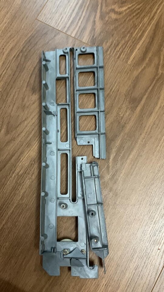

    Em cần tìm cái miếng nhôm trượt của đĩa của con revox b126 bác nào có để lại cho em ạh
