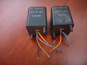

    Em có cặp biến thế như hình nhưng em không biết dây nào là line, matt, in, out... Bác nào biết giúp em với ạ.

    Vụ này khó rồi, bác cần có 1 đồng hồ đo VOM và 1 biến áp xoay chiều 220V/5V. nếu được cần thêm 1 máy oscilo nữa mới chắc ăn.

    Eo ơi, mấy cái đó em hỏng có rồi. Em chỉ biết cục này vô 600ohm ra 600ohm thôi.

    Bác chủ nếu không có VOM để xác định các đầu dây của biến áp 1:1 kiểu này thì có thể dùng tín hiệu ra của đầu CD kèm một vài đoạn dây để xác định...

    Bác có thể hướng dẫn em cụ thể hơn không ạ? Cái đồng hồ VOM em có thể mượn được.

    Nếu có VOM thì tốt và nhanh hơn, nhưng cũng có hạn chế...
    Bác có thể không cần dùng VOM:
    + cắm trực tiếp một đầu dây bất kì trong 5 đầu dây của biến áp này vào ngõ AUX của ampli, để volum đủ nhỏ ở mức an toàn cho loa, chạm nhẹ vào một trong 4 đầu dây còn lại:
    - nếu nghe tín hiệu ra loa khi thử với cả 4 đầu dây là như nhau thì dây đang nối với ngõ vào là dây nối vỏ (Ground);
    - còn không sẽ có một đầu dây cho tín hiệu ra loa lớn nhất, xác định được đầu dây này và đầu dây đang nối với ngõ AUX là 02 đầu dây của một cuộn dây;
    Tương tự để xác định tiếp cuộn dây còn lại.
    IT này 600:600 nên chỉ cần xác định các đầu dây của từng cuộn; hai cuộn là bình đẳng như nhau nên có thể thay đổi cuộn 1 IN thì cuộn 2 OUT hoặc ngược lại???
    Em không chắc là làm như vậy sẽ tìm được chính xác vì cũng chưa thử trực tiếp.

    Cụ cần một cái VOM đo được H, một cái VOM kim, một b.a nguồn 5-20v, một cục pin:
    1. Dùng đo thông mạch để biết được kết cấu cuộn.
    2. Đo H để biết khả năng gánh tải của từng cuộn.
    3. Cấp nguồn một cuộn, đo cuộn còn lại để biết hệ số b.a.
    4. Vom kim và cục pin dung để đánh dấu cực b.a. Cụ google theo từ khoá nguyên tắc dấu chấm rồi làm theo hướng dẫn.
