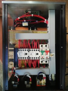

  11. dangkyhai
    dangkyhai Advanced Member
    12/9/14
    1.072
    874
    3-4 ampe nhé. Tính ra chưa tới 4-800 vA. Tham khảo.
    Bacl này là 1,2 kVa, cấp dàn karaoke có sub. Dây trong là 1 m2.
    Áp ra 230v và giữ nguyên. Vậy thì công suất bacl cho dàn audio gia đình cần bao nhiêu kVa chắc là đã đủ thông tin. Bác nên đo và kiểm chứng bằng ampe kế...tránh những lo lắng rồi lãng phí khi mua bacl lên tới hơn 2kVa.
    Tốt nhất là 1 kVa cho dàn audio gia đình. Trong trường hợp có nhiều bác dùng pow khủng thì cứ theo công suất của pow x 1,5 lần là ok.

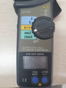

  13. nghoanglong
    nghoanglong Advanced Member
    21/8/07
    261
    36
    - Rảnh rỗi em test thử công suất của hệ thống tại mức volume 12h với tất cả thiết bị có tải thì kết quả dòng chỉ từ 0.2-0.3A, đo cả bằng đồng hồ điện tử và kìm kẹp ampe. Giả sử lên hết mức volume (em chưa thử bao giờ) thì chắc cũng không thể vượt nổi 2A (gấp 10 lần) đúng không ạ? Vậy công suất cũng chỉ có 200V x 2A = 400 VA đúng không ạ?

  24. nghoanglong
    21/8/07
    261
    36
    Vâng, nhưng cái kìm em mượn được thang chỉ có 400A/2000A, quá cao so với yêu cầu, em sẽ cố mượn cái đồng hồ đo nào thang thấp hơn. Trong trường hợp phải mắc nối tiếp ampe kế vào mạch thì nên dùng loại thang nào cho phù hợp ạ?
    thai64 likes this.

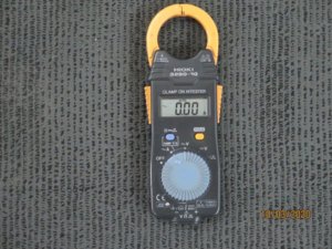

  25. thai64
    thai64 Advanced Member
    10/12/10
    3.663
    1.356
    @ Nghoanglong dùng Đồng hồ điện tử đo A xoay chiều như vậy là được rồi...:p
    @ Mình cũng dùng đồng hồ HIOKI 3280 - 10 (AC600V và AC1000A) đo dòng cho mấy thiết bị Audio, chính xác sau dấu phẩy 2 chữ số. :p
