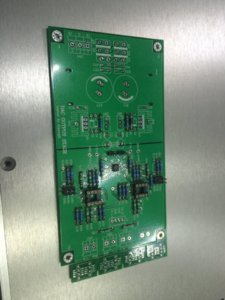

    Buffer của em còn trống vắng vài vị trí nè.Bác chủ bổ sung giúp em 1 vé vớt với kẻo bị tụt mất.Hổm nay vẫn nằm ì chưa dám xông điện.Thanks bác.

    Ok bác, bác k nhắc em quên đó, còn file lk thiếu em sẽ bổ sung cho.

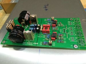

    Một số bác lấy lk về ráp chú ý như này nhé.
    Tụ hơi to k vừa chân nhưng may sao em có dự phòng dây thít nên ok vẫn vừa xinh. Các bác đăt nằm xuống hàn và thít lại như hình ok.
    Lắp hết lk trừ jump giữa nguồn JA, JB chưa gắn vội. Jump chọn gain ở hai bên hông thì gắn luôn thang +6 hoặc +9db tuỳ cấu hình mà chọn cho vừa các bác nhé.
    Lắp dây AC 15-0-15 vào CN5 ngó lại lần nữa chiều diode và tụ xem sai k! K sai cấp điện vác vom ra chỉnh từng vế VR1-2 theo điểm tp em đã ghi điện áp đó. Chỉnh nhanh cho đến gần đủ mức yêu cầu thì chỉnh chậm lại cho đẹp, cho tí sơn hoặc keo 502 ra bàn dùng đầu tovit chấm nhẹ vào con vít tinh chỉnh của đầu VR1-2 cho nó cố định lại k sai lệch sau này. Ok rút điện cho nó tự xả khoảng 1-2 phút. Cắm jump JA, JB vào. Vác vom ra đo ngõ ra k tín hiệu phải là 0mV DC cả 2 ch, ok ngon lành. Rút điện cho tự xả và hàn in/ out chiến thoai. Ah với DAC R2R các bác chồng tầng và hàn // header J7 với đường ul buffer của nó lên buffer của em nhé.
