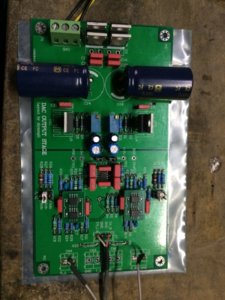

    Bác cứ làm cái socket cho opamp là ok rồi. Ai thích cắm con gì thì cắm. Fet input opamp là ổn.

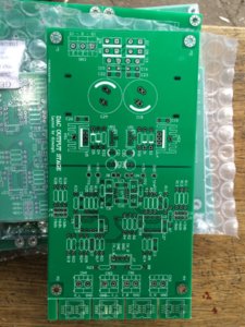

    Em làm 4 cái adapter 2 con SMD cho DIP rồi, loại ý khó mua nên tiện đính vào đầu bo cho ae.

    Hi bác, bác chỉnh mạch con servo để có thể xài opam loại DIP, để các ACE cắm rút trải nghiệm hoặc thay con khác khi cần, adapter chuyển SMD/ DIP đơn đôi vấn có thể tìm mua hoặc tự chế đc ( hơi khoai tí nhưng vẫn chế đươc) Badboy

    Cái này ko phải DAC, chỉ là phần đệm trước khi đưa tín hiệu vào các tầng sau, nghe đồn là để phối hợp trở kháng với pre, pow

    304
    Chạy ngon rồi các bác nhé, không chút lỗi lầm, đẩy lên +9db ép phê hẳn:D
