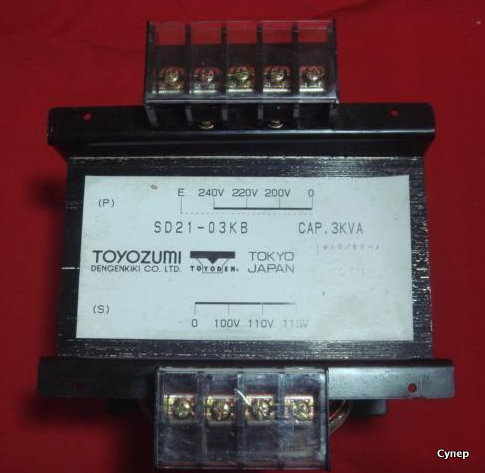

    Bác mua một cục đổi điện Lioa là có 220V xài ngay ạ.
    Em thấy cục này ở chỗ em bán 2tr5 một cục, muốn bao nhiêu cũng có, ra cả 110 và 220.Nhưng nặng quá em chẳng vác.
    Em thấy cục này khá đấy, điện áp vào và ra có nhiều mức điện áp, có màng chống nhiễu.
    Nếu có điều kiện thì mua luôn 2 cục giống nhau thì điện áp nào cũng có :mrgreen:

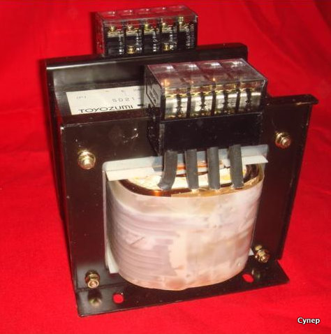

    Toyozumi 3000VA :
    Các file đính kèm:
    Autoban thích bài này.
